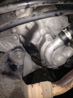

28 Nov 2017 20:16 - 28 Nov 2017 20:36 #215498
par miguel
Réponse de miguel sur le sujet MP3 300 - grosse fuite
J'ai regardé, il me semble bien vide...
Le problème c'est que j'ai l'impression que la fuite est partie de l'arrière, ça peut être un tuyau qui a pétée?

28 Nov 2017 22:46 #215499
Réponse de bobobss sur le sujet MP3 300 - grosse fuite
Le niveau doit être au niveau du coude , Si c'est sec , c'est bien ça .
Regarde au niveau de la pompe à eau , les problèmes à ce niveau la sont récurent .

29 Nov 2017 18:09 #215506
Réponse de PP3 31 sur le sujet MP3 300 - grosse fuite
A l'arrière possible, tu as les tuyaux qui viennent sur la pompe à eau au-dessus du collecteur d'échappement.

01 Déc 2017 23:57 #215541
par miguel
C'était bien ça, une durite qui a pété au niveau de la pompe de LDR...
