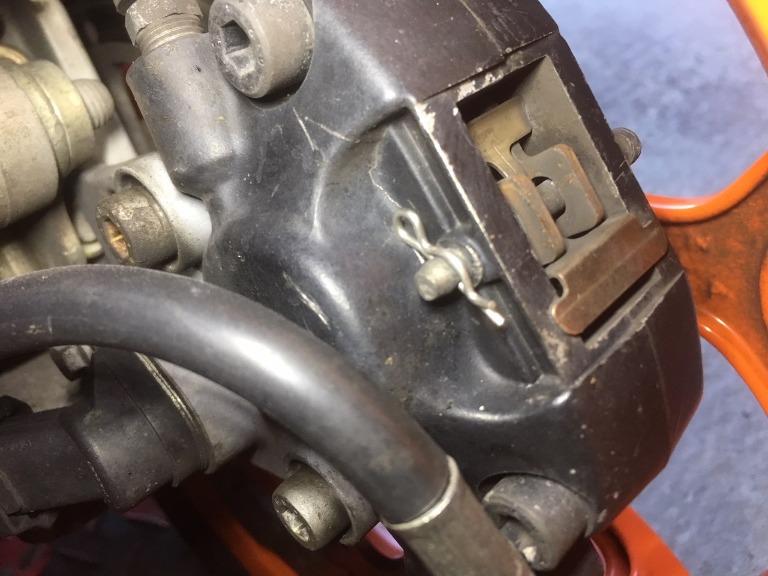

Pas de soucis Mogwai! Merci pour vos reponses. Cest revenu dans lordre, je me suis meme mise a changer les plaquettes de frein avant (sans demonter la roue) jai mis 3h pour les 2 roues mais jai reussi! Sauf que jai perdu les petites goupilles qui se mettent au bout de laxe... est ce grave ? Savez vous ou je peux trouver ca ?
Autre question jaimerais changer mes pneus moi meme , il faut juste demonter la roue et mettre le nouveau pneu est ce assez simple a faire ?

Très très dangereux, ne roule pas sans les goupilles de sécurité, Easy Parts ou concess.

Merci pour ta reponse. Connaissez vous a peu pres le prix pour le montage ?
Quelquun aurait il une photo de la goupille en question?
Car je crois que je nen avais pas en fait

Pour ta pièce, je pense qu'il s'agit de la pièce 6 ou 11. A confirmer
www.easyparts.fr/showdrawing/11540/10398...ipes---Calipers.html

SERIEUX ????
Je suis pourtant pas quelqu'un de frileux, mais là pour le coup c'est hyper dangereux ! Avec les vibrations l'axe de retenue des plaquettes risque de se barrer s'il n'est pas retenu par la goupille. Si l'axe vient à glisser les plaquettes se barrent.
Si tu n'as pas de goupille, tu peux mettre un trombone pour sécuriser le temps d'aller en chercher chez le concess.
Mais ne roule pas comme çà !
