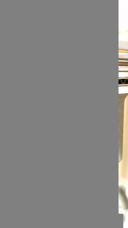

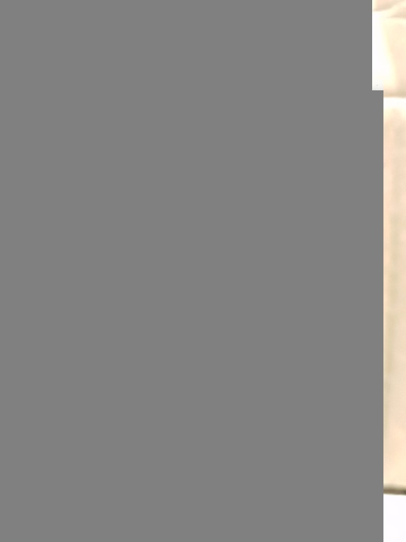

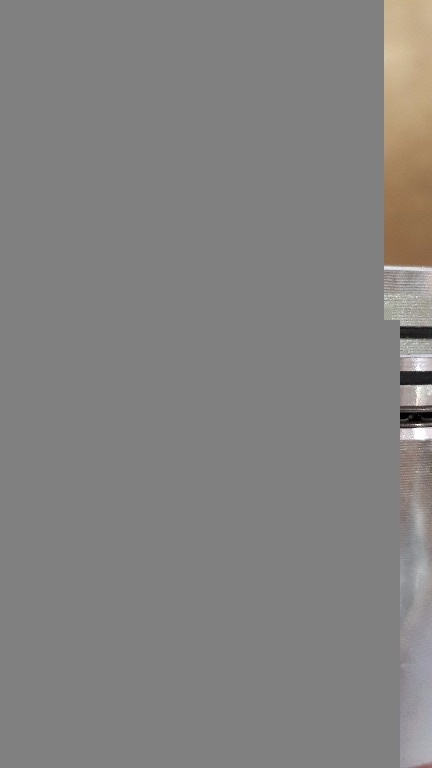

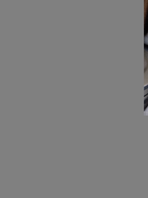

Peux tu faire une photo du piston svp.

Tu peux passer sur du piston forgé ou faire un traitement céramique complet du piston stock.
1 piston forgé
nvx piston stock.
nvx piston stock avec traitement céramique complet.
