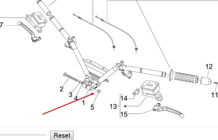

Tu mets a nu ton guidon, et tu tombes sur ça :
Tu desserres l'axe, tu remets en ligne, et tu resserres
Pas sorcier
Pas très sorcier
Pas sorcier
