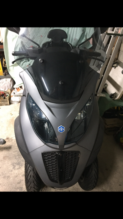

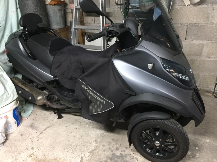

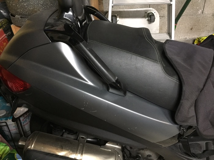

Réponse de PP3 31 sur le sujet Achat mp3 mais huile ds le filtre à air
Il y a des photos qui ne sont pas passées, à réduire 1037 x 583 JPG, JPEG (fonction "Editer")
Tu as regardé la B.A. et les 2 drains à l'avant et à l'arrière de la B.A., pas de kit.
Les pneus, graissage des roulements, pas de point dur dans la direction.
Après, tu auras la grosse révision des 40.000 et si pas de graissage peut-être un jeu de roulement.
Le prix !!!, il roule régulièrement !, tu sais pourquoi il le vend (Permis A, pour le nouveau)
Pour un 2011, il semble en parfait état, gris mat superbe, stockage dans un garage excellent, pour les plastic un peu ternie, il existe un très bon produit, idem pour le pot.
Un conseil par avance, après ton futur achat, pour ton entretien ou remise en état ou un avis de Pro, La clinique du Scooter sur Paris, tu pourras peut-être rencontrer Ybro,

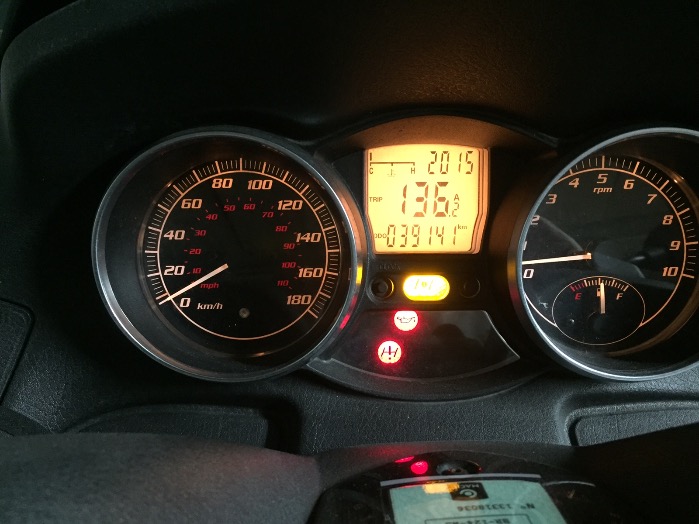

Bonsoir PP3 31
Merci pour tes réponses et ton attention
Oui j'ai regardé la B.A apparemment RAS ni au niveau des des drains ni autre. Les pendus en très bon etat avec les tétons encore et apparemment je n'aurais pas à faire la grosse révision car il l'a déjà faites et me fourni même des plaquettes neuves.
Non pas de kit et les personnes sont très agréables.
Le propriétaire s'en sépare pour l'acquisition du modèle 4 roue: plus sur et plus approprié pour ses trajets.
Il me le vend 3600 euros après qques négociations.
Pas de problème au niveau de la direction: point dur.
Entretenu chez urgence scooter avec facture d'achat et factures d'entretiens.

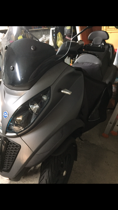

Réponse de Adel92 sur le sujet Achat mp3 mais huile ds le filtre à air
Voilà encore deux photos. Y'a pas à dire il est propre.
