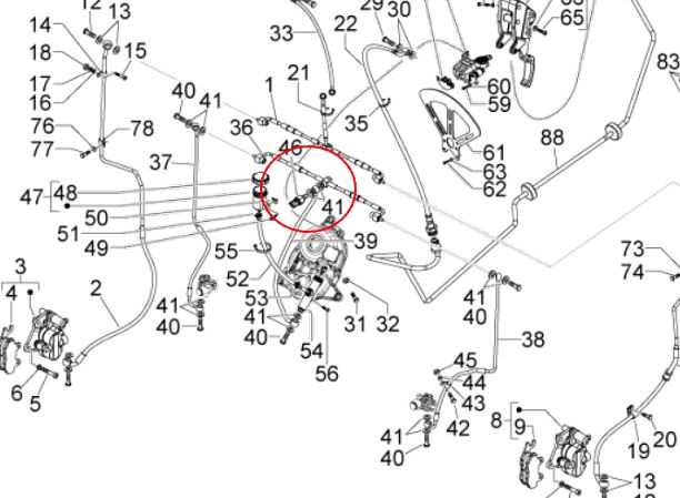

Il te manque le mano de pression qui se fait lentement bouffer par le loockeed :
Pour le câblage, utilises les planches de ton modèle sur www.easyparts.fr

merçi pour vos idées,c'est vrai que je n'ai pas regardé la sonde de pression (je vais la tester) .
petite question si c'est cette sonde est-il possible de pouvoir vérouiller et de recréer la panne au dévérouillage
car ce soir c'est ce que j'ai eu : en insistant à un moment j'ai eu le vérouillage hydraulique et en essayant de déverouiller , j'ai recréé la panne .
