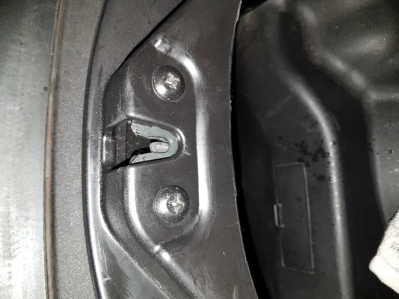

N'ayant pas envie d'aller voir mon concessionnaire juste pour ca, je sollicite votre aide au sujet de la selle de mon MP3 qui a du mal à se fermer;
Pour l'ouverture pas de problème, par contre pour fermer la selle, je suis obligé de la faire claquer très fort pour qu'elle se ferme.
L'ouverture se fait via un bouton sur le guidon mais la fermeture se fait en claquant la selle. Normalement il suffirait de la poser simplement pour la fermer mais sur mon MP3 non ...
Donc je donne 1 coup, 2 coups et au 3 ème je claque fort pour que ça se ferme....
J'ai démonté le systeme de fermeture de la selle pour dégraisser un peu, le ressort est bien placé et joue bien son role mais j'ai l'impression qu'au niveau du crochet il y a un soucis mais je ne trouve rien ...
Voici quelques photos du système de fermeture si ça peut vous aider ...
Sur cette photo, le système de fermeture est ouvert :

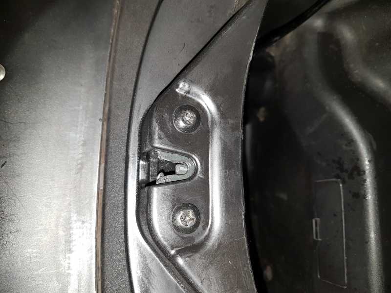

Vu que la selle ne se ferme pas en la posant, avant de forcer la fermeture je vous ai pris une photo du système. On voit bien que le crochet ne s'enclenche pas entièrement et que seul un coup très fort réussira à fermer ma selle:
Quelqu'un a une idée ??

J'ai eu le même pb un petit coup de WD40 de temps en temps et ça ferme normalement.

En plus du WD40, il te faut peut-être recentrer ta selle pour que le crochet soit parfaitement en face de la fermeture, réglage par les 3 vis avant.
