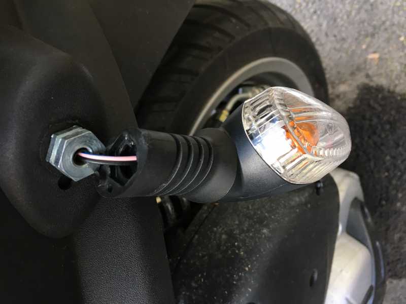

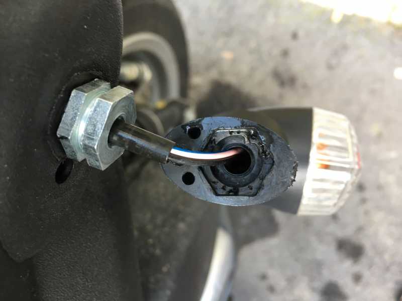

4) nouveau problème, un de mes clignotants arrière s'est "déclipsé", impossible de le remettre.
Je vous joins les photos. J'ai regardé des forums, j'ai essayé de le pencher vers le scooter, de mettre du savon, j'y arrive pas.
Des conseils?

Cela se remet facilement en place, un poil de graisse silicone et un poil de poigne. Il faut forcer en tournant dans les deux sens.

Une autre façon, si je me souviens, il te suffit d'enlever le cache orange de défaire une vis interne et de remettre ton cligno.

First. Pas de chance pour le clignotant. Il faut enlever le bas d'aile. L écrou 6 pans tourne dans le vide si on zoom sur la photo.

Pour le cligno, j'ai retiré la vis, mais cela ne change rien impossible de le remettre.
Démonter le as de l'aile... je vais laisser comme ça je crois peur de faire une connerie en démontant !

Pour le démontage du bas de l'aile (si on parle bien de l’arrière) elle s'enlève en démontant le faux gauche ou droite à l’arrière en fonction de l'aile gauche ou droite que tu veux retirer)
