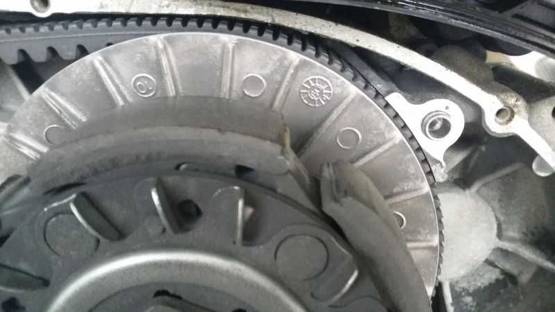

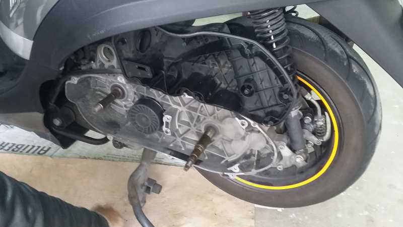

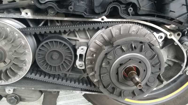

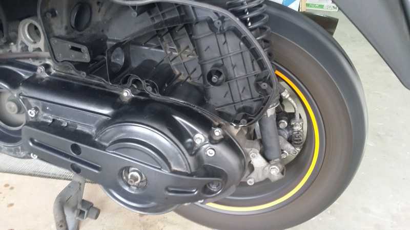

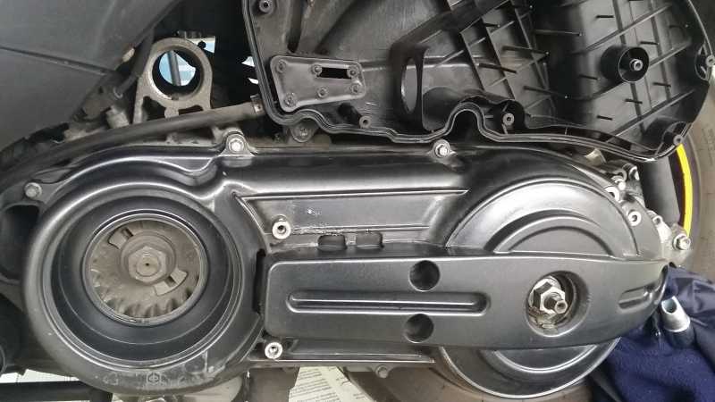

Apres un long moment d attente, le démontage a ete fait.
la courroie est usee sur une fine partie.
Concernant les masses elles sont noircies mais pas abîmées.
Bref, changement de la courroie par une polini.
Changement des masses par des 18.5gr.
vidange.
changement bougie.
demarrage de l engin et plus de bruit anormal de claquement.
je vous mets des pieces jointes.
merci aux membres de la LFE pour leur aide
au final, pourquoi ca claquait... je ne sais pas trop
vidange.
changement bougie.

bonsoir, sur ces photos, pour moi, ta courroie n'est pas assez rentrée dans la poulie de l'embrayage. Ce n'est que mon humble avis.
il y a 8 ans 7 mois #209412
Réponse de Semerkhet sur le sujet un probleme à resoudre pour Ybro lol
En effet, cette courroie, n'est pas assez tendue, elle a perdu de sa largeur. Ou bien, si elle est bonne, je pense que des rondelles ont mal été montées derrière la flasque du vario
