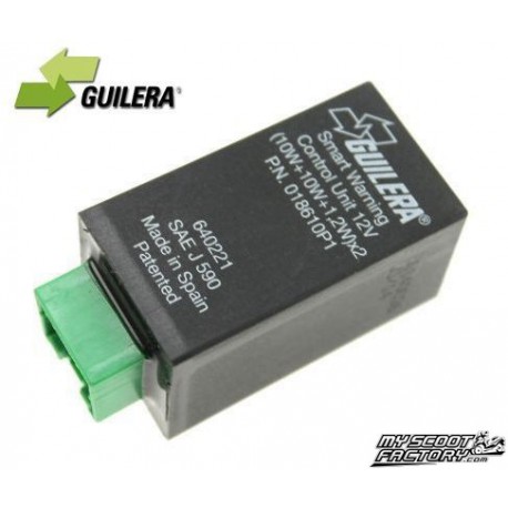

Oui cher Maître,mais si les feux ne fonctionnent pas non plus,ça ne pourrait pas venir du neiman ?
Réponse de ocouf sur le sujet Panne intermittente Clignotants/Warning
il y a 9 ans 1 mois #198473
On a déjà Vu deux problèmes cumulé quand les warning et les clignotants ne fonctionne pas. Je suis bien d'accord avec toi qu'on pense à une perte d'alimentation avant contact. De surcroît avec la perte d'éclairage au tableau de bord...
Mais quand on connaît le schéma électrique du véhicule il faudrait Aussi vérifier Les eclairages de plaque de police.
Économiquement parlant. Je préfère en tant Que Client qui paierai la facture Que l'on commence par la centrale clignotants....
De surcroît ,pense à déposer ton véhicule Avec la clé marron (Master)le jour du RDV si remplacement du bloc Neiman il faudra...
Réponse de ybro sur le sujet Panne intermittente Clignotants/Warning
ocouf écrit:
