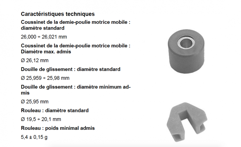

Bonjour tous, j'ai fait mon entretien des 30k et j'ai mis des galets Polini 20,9X17 G. 13,0 (242344) qui semblent bien être pour ce modèle . Le problème est que quand le moteur est chaud ceux ci bruitent (du moins c'est l'analyse d'un mécano que j'ai consulté). Donc j'approfondis la question est je relis le MSS à nouveau. Surprise, je découvre que celui ci dit que les galets doivent être entre 19,5 et 20,1...or tous les galets en commerce sont des 21 (mes Polini sont des 20,9). Mais alors c'est quoi les bonnes mesures de ces galets?
