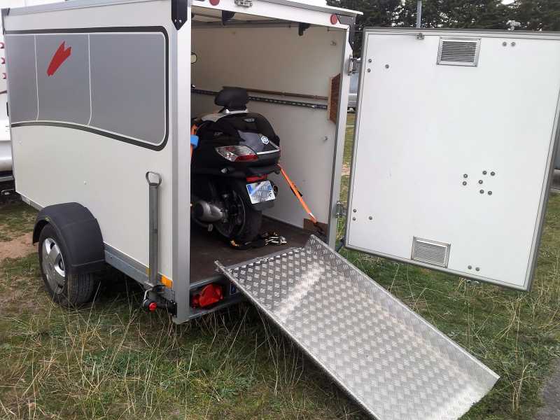

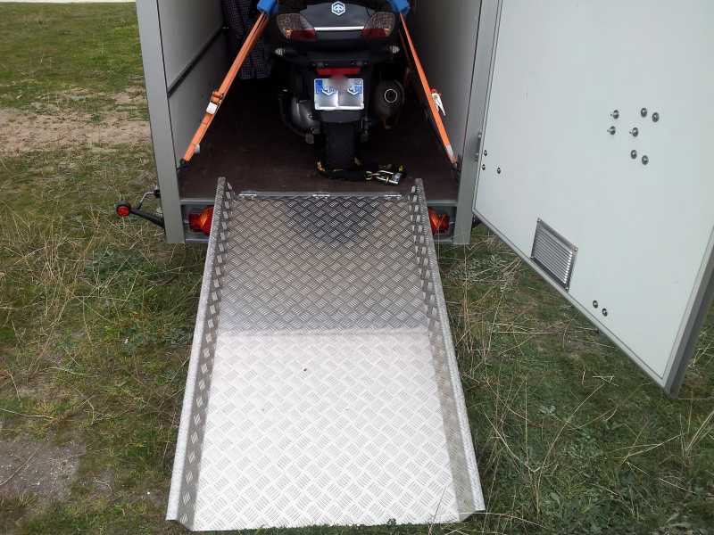

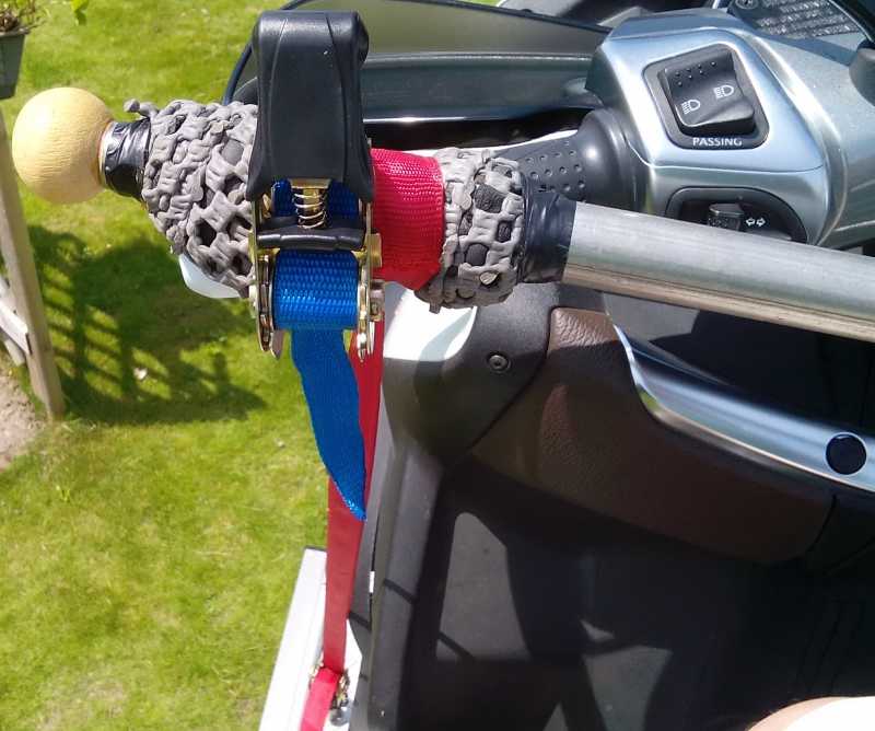

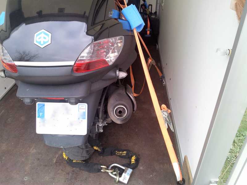

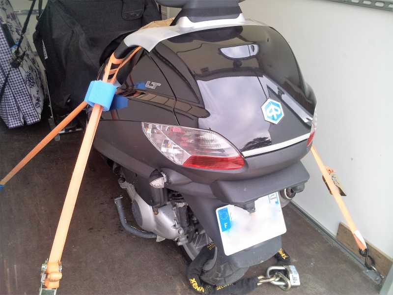

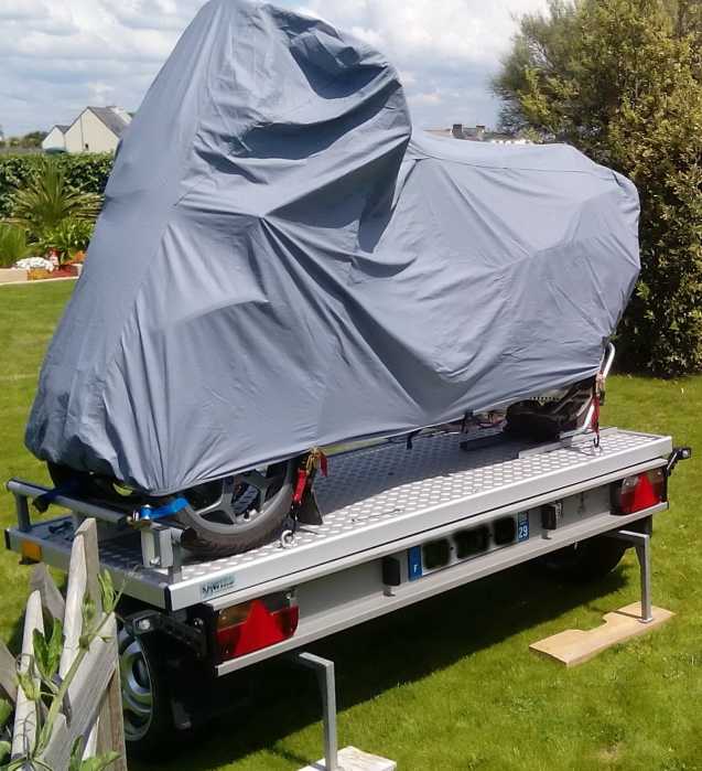

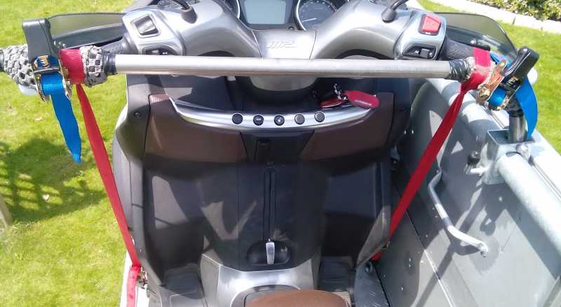

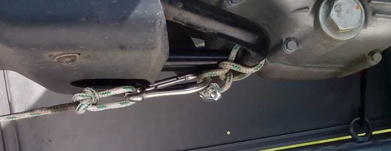

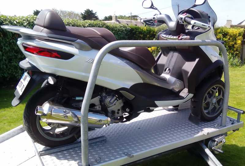

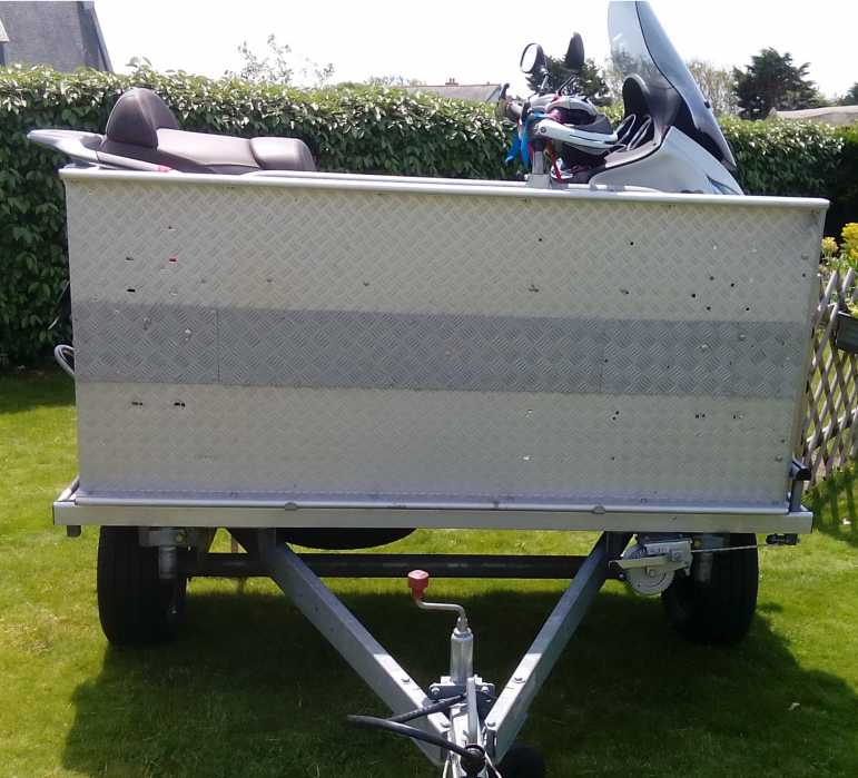

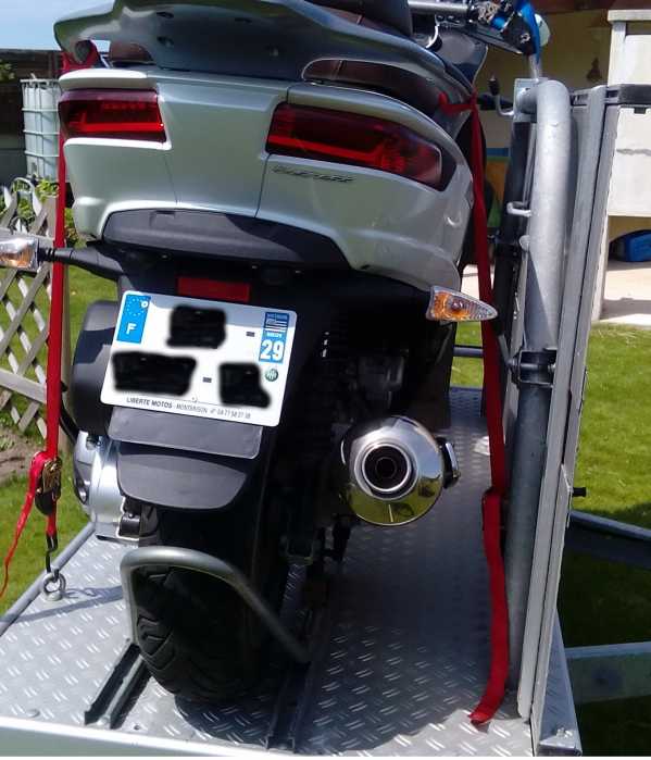

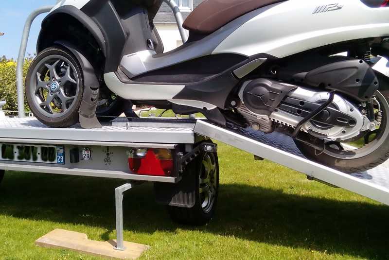

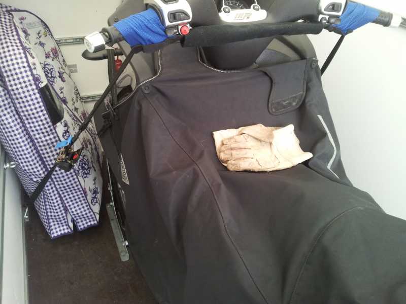

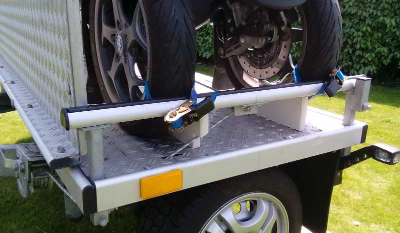

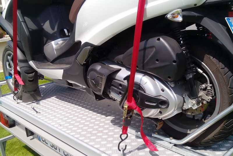

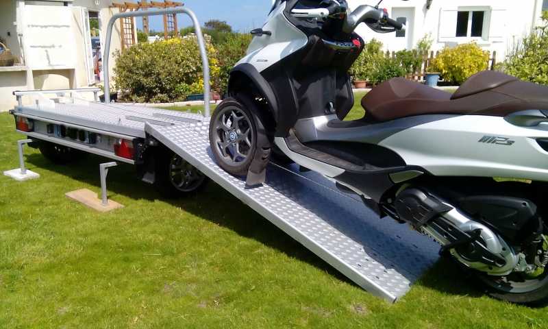

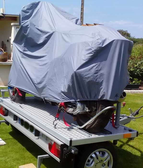

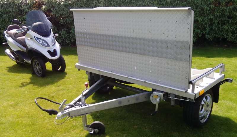

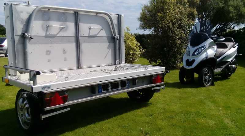

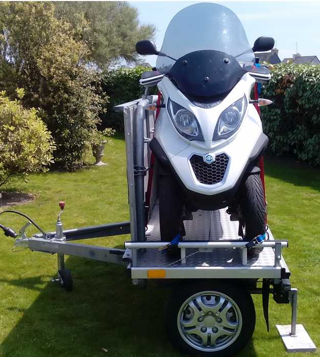

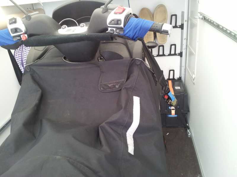

Après plusieurs centaines de kilomètres avec le MP3
fixé dans la remorque et après avoir suivi vos conseils: Roll lock désactivé, roue av gauche dans un bloc roue, sangle guidon, frein à main serré, 4 fixations aux poignées arrières, câble de treuil resté accroché au châssis.
Voici quelques photos de l' arrimage.
Ami calmant.
Quidam.
