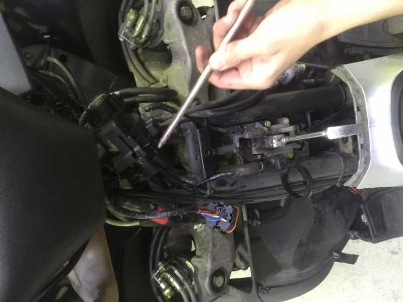

Bonjour à tous
Donc voila mon probleme est enfin réglé

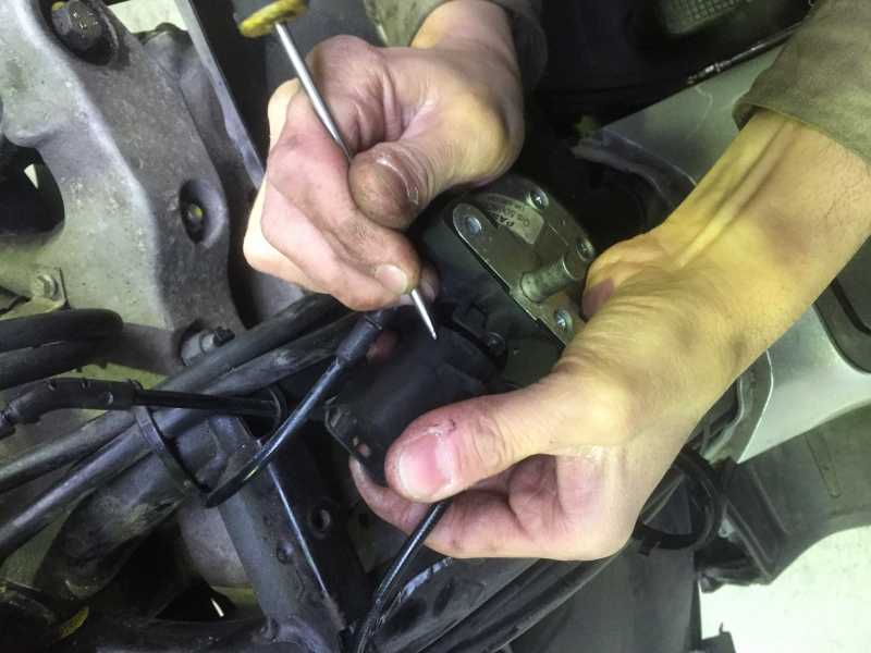

Le soucis venait de la connectique derrière le neiman,
Le plus gro a faire et de demonter tous le carenage avant,

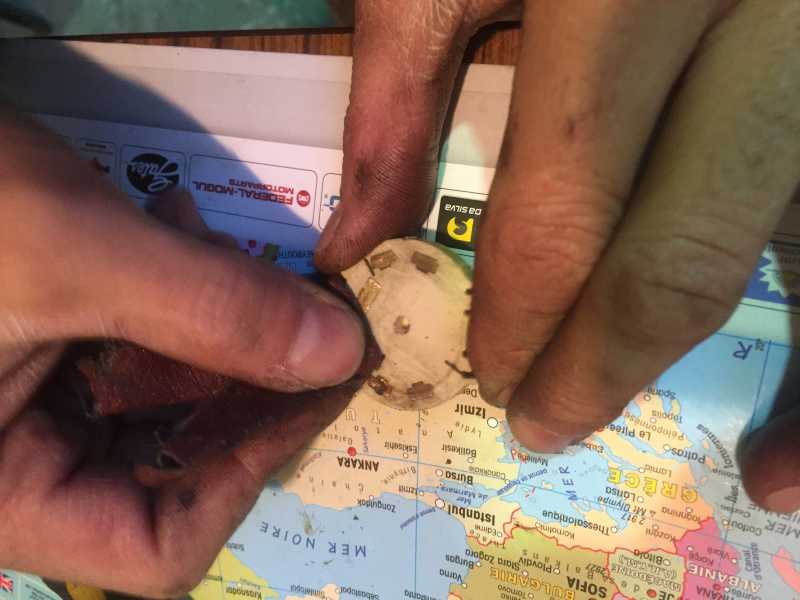

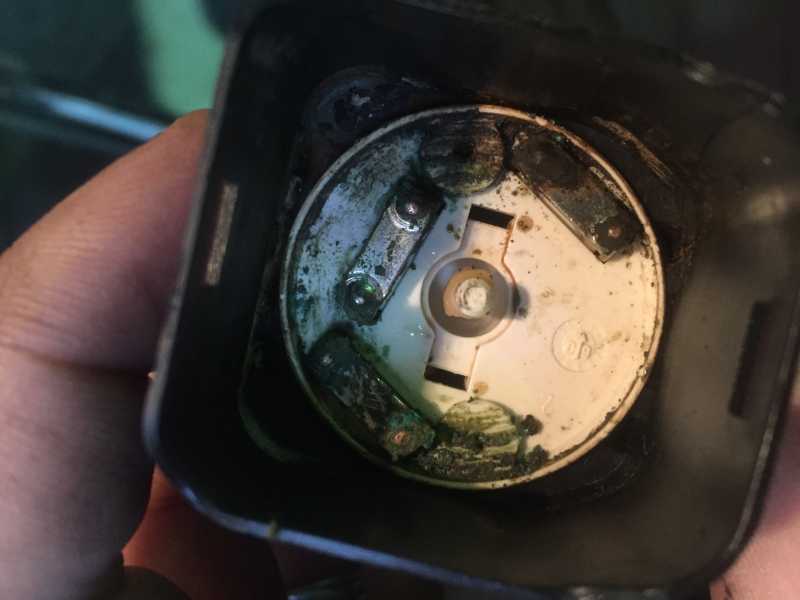

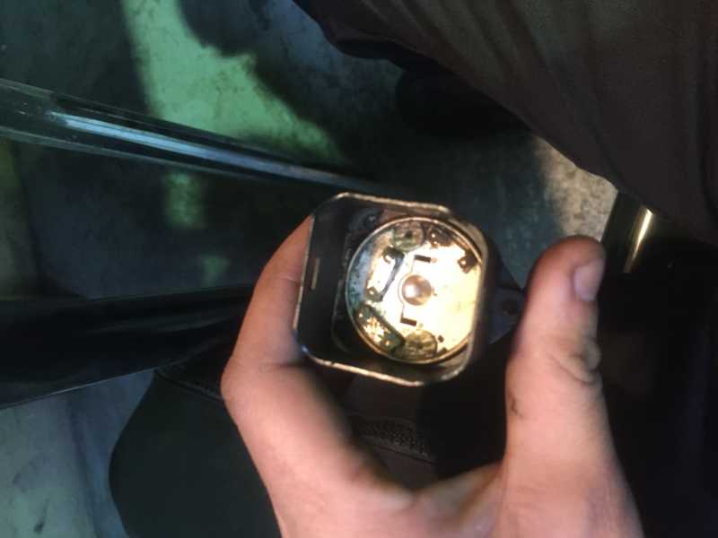

Ensuite j'ai enlevé la fiche connectique et c est la que se trouver du vert de gris dans cette fiche je l'ai donc nettoyée en l'ouvrant... Faire attention ca en l ouvert il y a de petite boule en fer et 2 ressort,
J'ai enfin tout remonter et ça remarche nickel
Merci pour ton aide le_narbonnais
