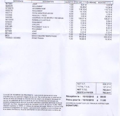

Je possède un MP3 500 LT business de 2013. Il a 2 ans et 6000 km (tout rond).
J'utilise mon scooter afin de me déplacer chaque jour pour mes trajets boulot.
Depuis Juillet 2014 (H-2 mois de fin de garantie), La Transmission broute au 3000 kms.
Tant besoin de mon scooter, je continue a rouler...
Arrivé Octobre (H+1 mois de fin garantie), je donne mon scooter a "réviser" pour ce trou a 3000 tours. M'attendant pas a la réponse du garagiste... Celui ci me signale même que c'est pas normale pour ce scooter vus le peut de Kms qu'il affiche...
Transmission HS !! La tige a l'arrière de la transmission (je suis pas mécano) a "voilée" se qui a décentrer TOUTE la transmission...
700€ de réparations. (a la louche, voir 800€)
J'envois donc une demande a Piaggio de bien vouloir me faire une "ristourne" sur la réparation des pièces a changer le 15 octobre dernier.
Sans les agresser, en demandant une grâce.
Je reçois la réponse Le 19 octobre. Biensur, négative !!
Cela montre bien que même, si vous dépensez prés de 8000€ dans leur produits. Ils ne bougent pas le petit doigts si la garantie est finie. Même si l'erreur, la casse, vient d'une mal façon de LEUR par !!
Je laisse donc le soin au futur acheteur de cette marque juger par eux même de la considération client pour un produit a 8000€ pièce.

Ha c'est pas de bol. Et tu nas rien pour prouver que tu as constaté le soucis avant la fin de la garantie ??

Juste une petite question: ce tremblement allait en s'empirant quand tu montais dans les tours ou c'était juste aux alentours de 3.000 tours et ça disparaissait ?

Je me permet de "rebondir" sur ton dossier
Il serait peut-être interressant de retourner voir "MOTOMAX" à Woippy, de leur demander d'enlever La courroie, ,les galets, les 4 guides ............et sur tout de faire un Ticket HELPDESK en "support technique" pour ton problème.... et meme si on n e se connait pas ; 6H de M.O, je te fais Personnellement 3 fois ton intervention detaillé dans ton devis avec une main bandé dans le dos(le plus chiant sera les mâchoires d'embrayage a remplacé avec une main ).
Je ne suis pas là pour spéculer mais......
