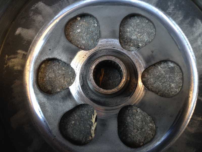

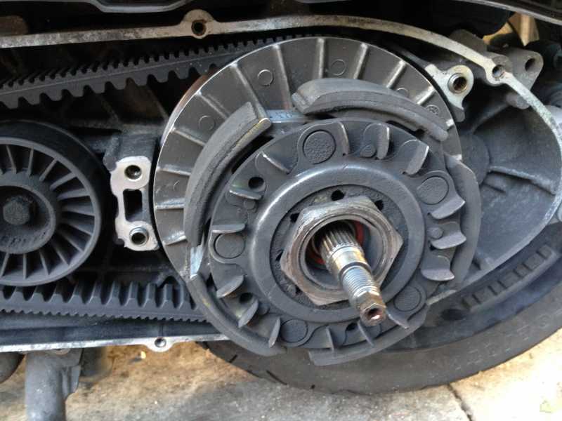

Yes! Il est venu ce salaud...
Scoot au sol avec roue calée, frein à main et mon fils debout sur les freins...
Et....
Ce n'est "que" l’écrou de 55 qui frotte sur la cloche comme pour toi Canonballrt! Je respire...
putain, le bruit que ça fait!!!!
J'ai pas l'impression qu'il soit devisé de bcp, ça doit être super ajusté en temps normal!
En attendant, un dépoussiérage et un déglaçage s'impose! Presque 28.000 bornes le pépère...
Par contre la douille de 55.... euh, ça douille!
Je vais essayer d'emprunter ça... Euh, à propos, personne avec une douille de 55 en banlieue nord ouest?
Et....

Merci Yann,
J'ai resserré à l'arrache avec une pince multiprise (la cloche ne frotte plus) mais oui, il faut la douille pour mettre un peu de couple...
il y a 10 ans 3 semaines #185920
Le coté d'un bon étau comme clé, et une clé à chaine ou a sangle
Réponse de Semerkhet sur le sujet Cloche d'embrayage et son ecrou de 21mm
igbro écrit:

Merci Bobobss,
Semerkhet, c'est pas très clair mais je crois avoir compris l'astuce: je mets le bloc tête en bas, l'écrou dans un étau et je serre en plaçant une clef à courroie genre filtre à huile (j'ai) autour de l'embrayage.
Pas con...merci.
Je vais voir... Car si je peux ne pas avoir à déloger la courroie, donc laisser le bloc dans le carter, ça m'arrangerai...
Pas con...merci.
