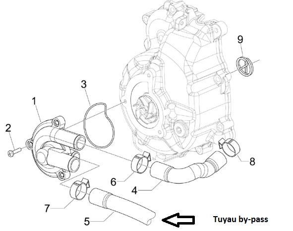

je vous envoi ci-joint le schema de la sortie de pompe à eau la durite 5 (Tuyau by-pass) va à gauche ou à droite du radiateur?

08 Sep 2015 14:57 - 08 Sep 2015 15:07 #185083 par zébulon44
Sur le 250 RL (certainement identique)
Le 5 va bien au radiateur
Le 4 sur le cylindre
Il y en a un qui se trouve derrière les 2 autres qui va vers la culasse si j'ai bien vu. (voire injecteur si j'ai bien ou mal vu :lol2: )
Edit : je n'avais pas lu ta question correctement. Il n'est pas possible de voir quoi que ce soit sans démonter l'avant :sad:
A moins d'avoir un poto du fofo qui a l'avant démonté, je ne vois qu'un pro pour te renseigner. En principe Ybro (où autre...) passe par là le soir...

08 Sep 2015 15:20 #185084 par lek
merci pour ton aide zébulon44 mais je ne pense pas que sur le 300 ce soit pareil car si tu regarde bien le dessin une chose est sur c'est que c'est celui qui ce trouve le plus haut qui va sur la culasse et justement celui qui ce trouve derriere les autres c'est le numero 5 by pass mais je ne sait pas de quel coté du radiateur il va
