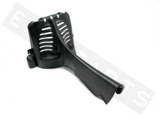

Voilà une semaine, en tournant mon guidon à l'arrêt un claquement se produit.
Une biellette située sous le sabot grille plastique de la direction frotte à ces extrémités sur ce dernier.
Avez vous eu ce problèmes.

en général lorsque ton nez avant (entourage radiateur,araignée) a plier

Effectivement, il y a décalage entre le carénage du radiateur et la partie au dessus.
Je suis épaté par le diagnostique, BRAVO MONSIEUR YBRO.
Par contre aucune trace de choc. Certainement une marche arrière d'un véhicule avec un appui doux.
Le comportement de mon tripode n'a pas changé.
Je dois ramener mon tricycle pour la révision des 15000 km dans 10 jours.
Je vais voir ce que pense mon concessionnaire.
Merci encore
Merci encore

Est que le fait de redresser le nez est une manipulation difficile?

sur le Fuoco non on attache une corde au pare choc d'un coté et de l'autre a un point ancrage solide et tu recules sèchement l'engin vers l'arrière, ou tous frein bloqués tu te fais légèrement tirer par un véhicule et çà vient

Malheureusement sur le mp3lt 500 cette manipulation risque d'être plus destructrice.
Je pense qu'un petit démontage s'impose pour voir quelles parties plastiques du nez
se sont affaissées.
se sont affaissées.

le Plastique enveloppe un châssis métal
