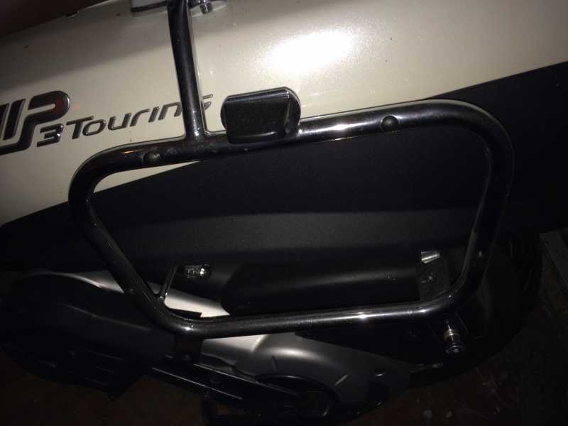

Merci famses, tu peux me donner une info, le support noir de verrouillage supérieur le trou est vers le haut ou vers le bas. Pour le reste, le support est différent au tien, la petite entretoise en bas vers l'arrière est unique de chaque côté ou pas, tu as un trou libre à l'avant. perso j'ai 4 entretoises ! Peut-être fonction des sacoches.
www.mp3lt.fr/media/kunena/attachments/12392/photo1.gif.jpg

il y a 9 ans 7 mois #193198
par famses
Réponse de famses sur le sujet Valises Laterales
