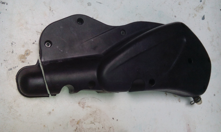

Voici pour ma part mon montage d'un PVC de 40mm dans une boite à air d'occase.
Connaissant mes limites manuelles j'ai opté pour ne pas modifier la boite à air d'origine.
En attente de séchage à coeur avant montage sur mon MP3 400LT

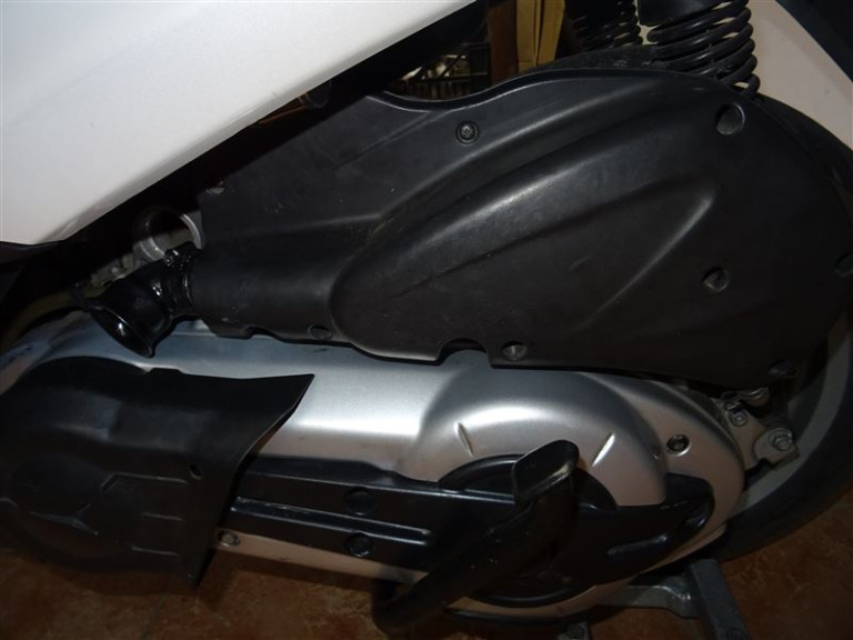

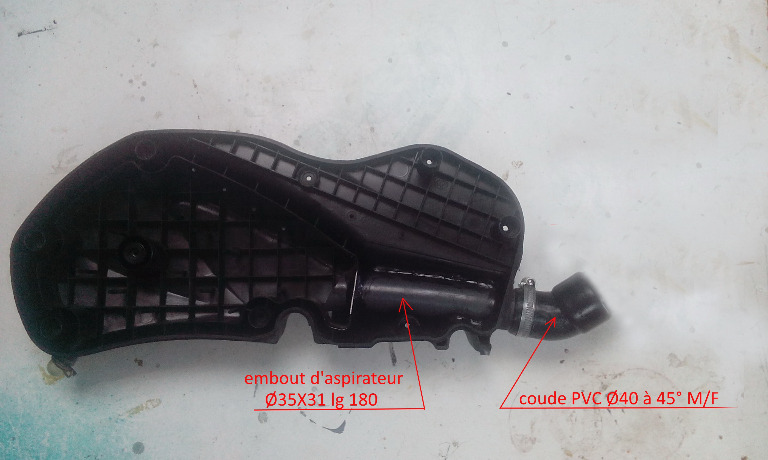

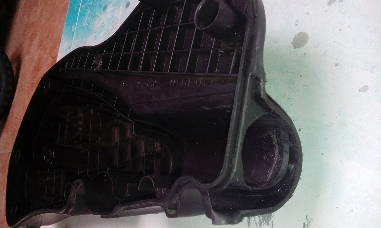

Voici ma modif boite à air
Découpe de l'avant
Agrandissement des parois pour passage tube Ø35
Modif entrée d'air
Découpe de l'avant
Modif entrée d'air

Félicitations pour le travail.
Par contre, question bête, pourquoi aller chercher de l'air chaud au-dessus de la culasse?
- tof09
- Messages : 1
il y a 6 ans 9 mois #221665
par tof09
Réponse de tof09 sur le sujet Amélioration débit d'air admission
dsl mais tout faux……...plus l air est frais meilleur est le rendement moteur
