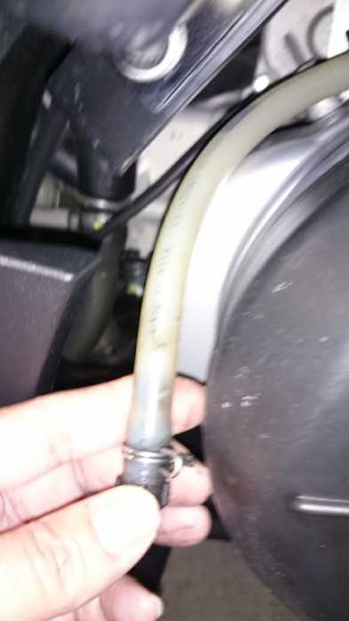

il y a 8 ans 8 mois - il y a 8 ans 8 mois #207865 par PP3 31
Réponse de PP3 31 sur le sujet Amélioration débit d'air admission
Quel chantier,
Et le côté tuyau et filtre (la photo), attention au petit joint dans la gorge du couvercle.
Le drain plein de mayo. pas bon (mon avis)
Le mien de 2014 - 20.000 kms - boîte à air modifiée - filtre Red simple Malossi
Vidange et vérification du liquide tous les mois. Le max dans le tube depuis 2.5 ans 10 cm. Jamais de mayo.
