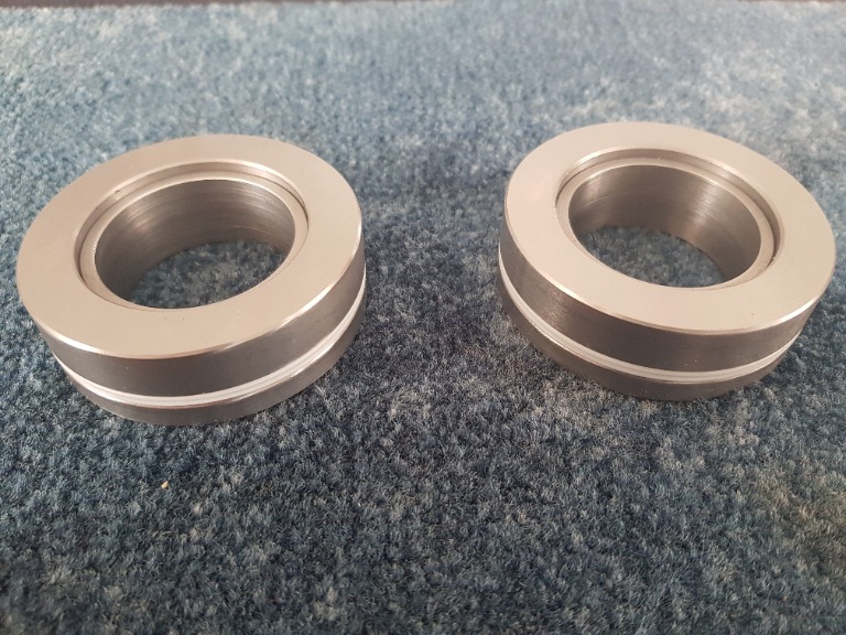

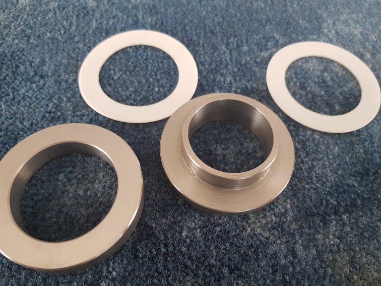

BJ,
Tu vas être obligé de laisser un léger jeu pour que ça ne soit pas trop dur à tourner et c'est le film de graisse qui va permettre ce glissement… à renouveler très souvent ! sans compter l'usure rapide et la nécessité de régler le jeu fréquemment …
Je me demande si ça vaut le coup .
CDLT

Pas coniques ? !!!!
