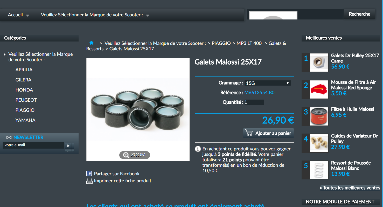

Réponse de B1 sur le sujet Besoin conseil vario mp3 400

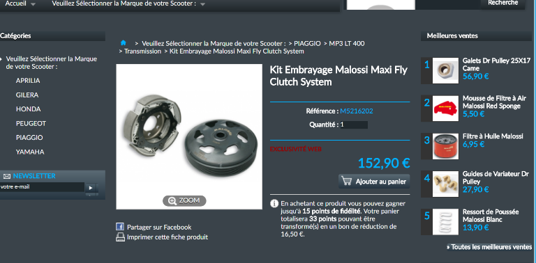

Vario malossi, liste des pièces pour faire une très bonne transmission Malossi sur 400.

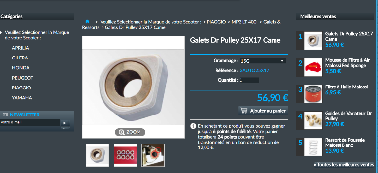

il y a 7 ans 5 mois #217785

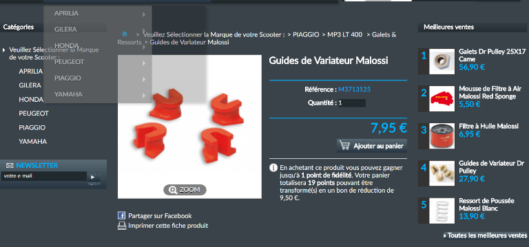

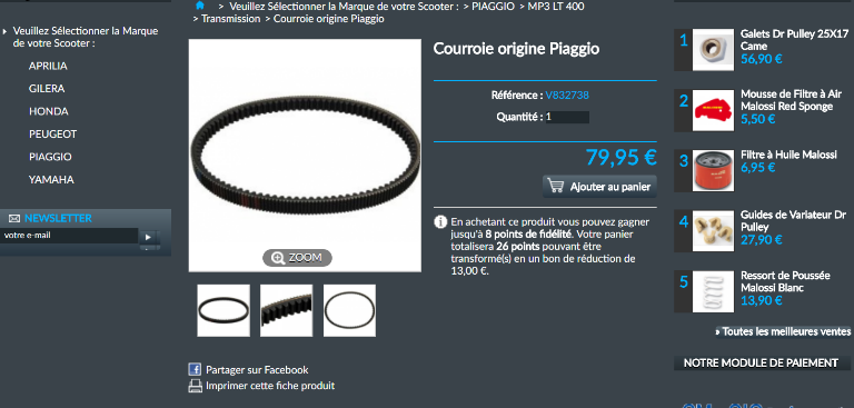

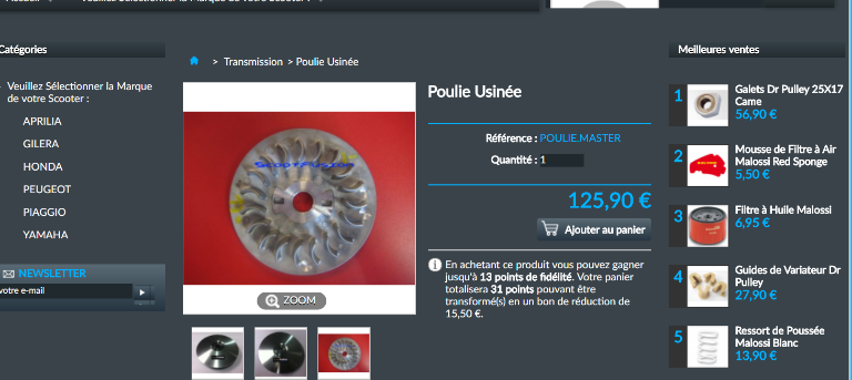

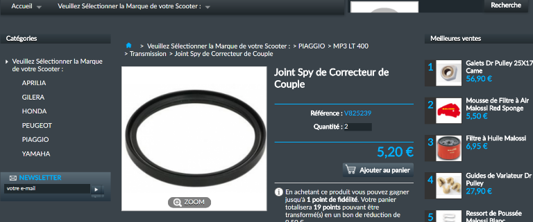

il y a 7 ans 5 mois #217786
