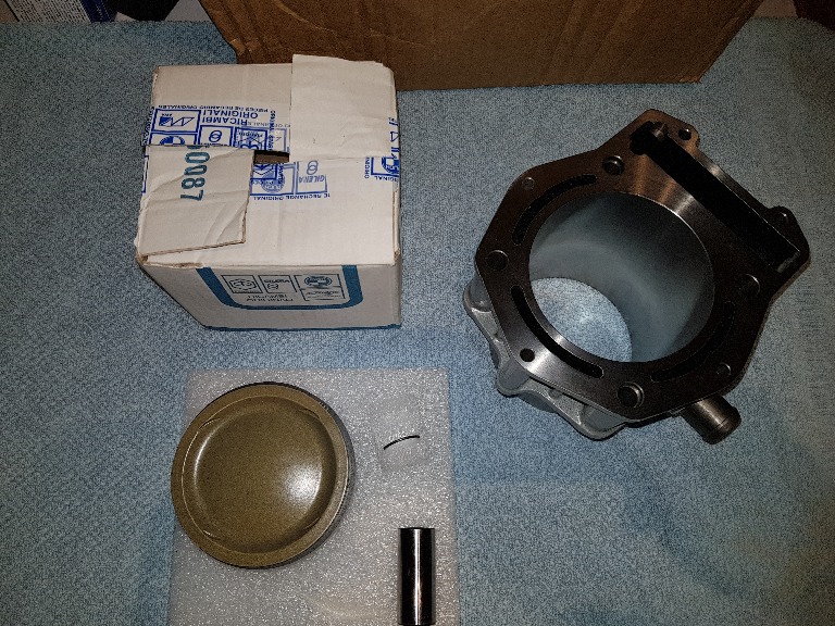

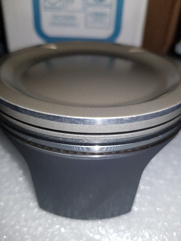

cylindre fonte pour les 2017+ nouvelles norme euro 5...38cv
2018 même cylindre mais le piston reçoit un traitement anti friction ....donc 500 hpe.....41cv++
Pour moi c'est deja le cas depuis juillet 2017
