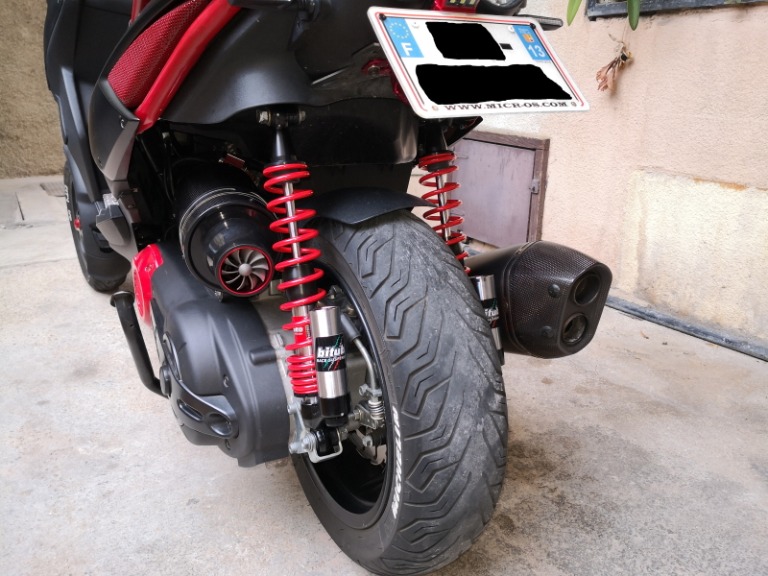

Salut , pour le réglage tu dois le faire petit à petit pour trouver la meilleure config, entre plaisir , confort , tu parts en balade et de temps en temps tu t'arrêtes et tu fais tes réglages , tu vas voir c'est pas difficile ! Bon courage

Merci vassago. Tu agis sur l'écrou au bas de l'amortisseur ? En visan tu durcis et inversement ? A quoi sert la molette sous les bombonnes de gaz? Il y a longtemps que tu les as montés ? Tu en penses quoi?

Cela fait un mois que je les utilise et c'est vraiment génial par rapport a ceux d'origine, pour le réglage tu serres le ressort de compression pour trouver le meilleur équilibre entre confort et fermeté et tu vas voir cela agit aussi sur le train avant pour le freinage et après le gaz agit sur l'effet raquette le retour plus ou moins rapide du piston .... ne t'inquiète pas tu vas trouver ton réglage qui te vas bien c'est un peu peu comme la transmission tu dois faire des essaies pour trouver ce qui te convient :genial:

Cela fait une semaine que je les ai monté, pour le moment je n'ai fait que regarder ce que donnait un tour complet de l'écrou, cela fait un millimètre de compression sur le ressort. Je vais faire des essais pour trouver la position en solo et en duo. Je vais jouer aussi sur la molette . Je ferai un compte-rendu de cela.
