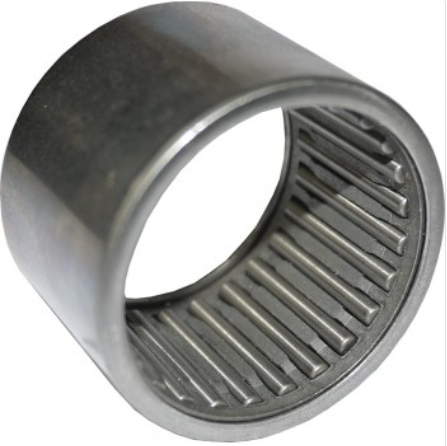

A l'inverse du graissage des 4 roulements du parallélogramme que je viens de refaire avec KWC.

Il ne faut pas déposer les 2 roulements, simplement les graisser, tu verras sur place et effectivement prévois un circlips de rechange. le perçage permet de graisser sans retirer le circlips.

Oui c'est plus prudent d'avoir un circlips de rechange au cas ou ! L'axe est de diamètre 8 mm c'est courant à trouver
Ou alors mettre de la graisse en bombe sans démontage ... ça passerait B1 ?

Non.
Il y a une rondelle de bourrage à chaque extrémité (en16x12x3)
