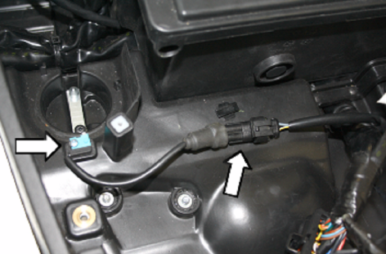

Problème résolu, la panne est le capteur qui détecte la présence du chargeur.
Bonjour Hyakoubi tu as déconnecté la la petite pièce bleu c'est ça et mise en charge la prise directement au secteur Merci .

Bonjour HYBRIDE,
Oui,J'avais debranché le capteur au niveau du connecteur, la charge se fait comme d'habitude branchement sur une prise.
Photo en PJ.(fleche au milieu)
Bien a vous
hyakoubi
Bien a vous
hyakoubi
