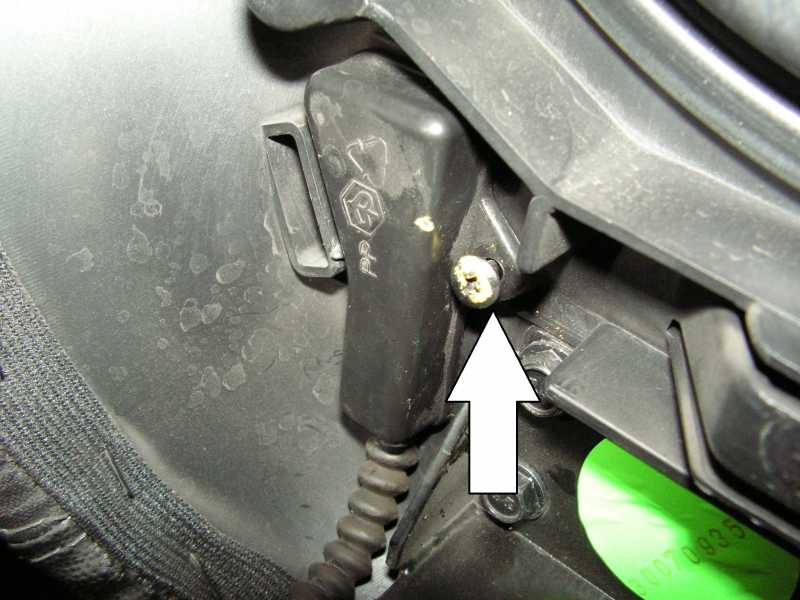

2- Ouvrir la protection du connecteur de capteur de selle en dévissant la vis cruciforme .

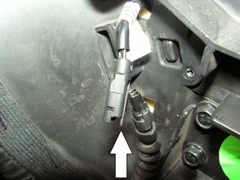

3- Déconnecter le câble d'alimentation du capteur en appuyant sur la lamelle pour le déverrouiller .

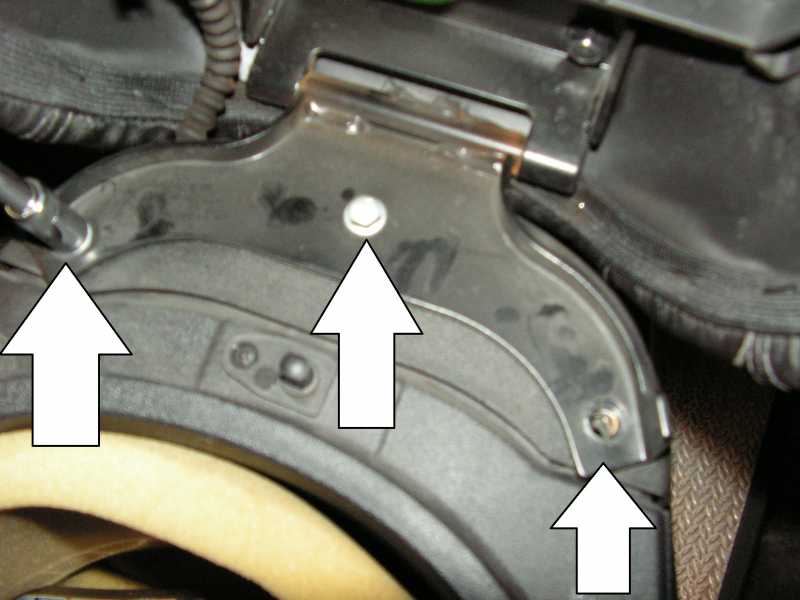

4- Déssérrer les 3 vis M10

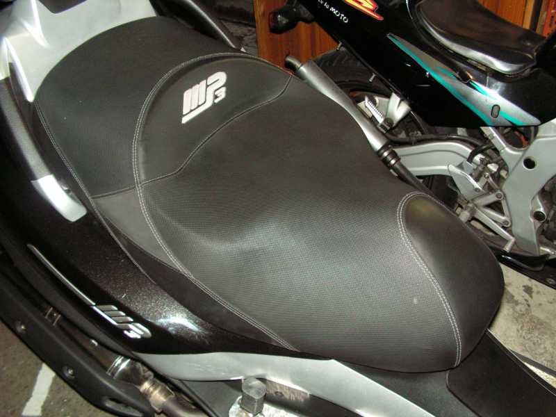

6- Voila la nouvelle

Bon ben , j'ai fait 50 bornes Dimanche en duo , et il est vrai que le confort de cette selle , par rapport à l'origine , il n'y a pas photo , c'est le jour et la nuit . Même ma moitié , à ressentie la différence , c'est pour dire !!!!! , Je ne regrette donc pas mon achat .
