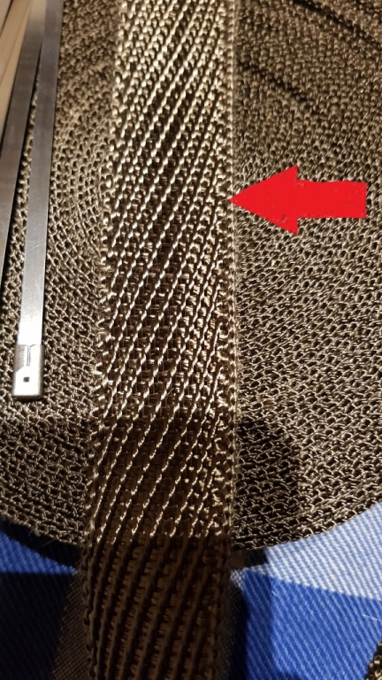

il y a 5 ans 7 mois #228853 par B1
Because la bande est renforcée (couturée coté droit) donc montage du pot vers le cylindre pour éviter qu' elle ne s’effiloche avec le vent et la pluie....etc....C'est le conseil du vendeur.
il y a 5 ans 7 mois #228856 par marcus66
...voilà qui a le mérite d etre clair et précis ! merci pour l info ..:yes:
