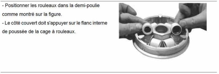

Tu as un filtre à air bizarre.
Petit complément pour les HPE sur-compressés le couple à 180 et 100 Nm
:oops: pour moi , tu as monté des galets à l'envers, le flan protégé du galet doit être dans le sens anti-horaire.
