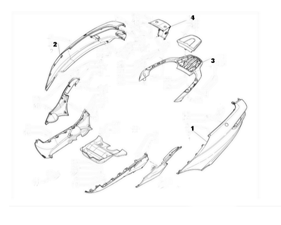

ORDRE DE DÉMONTAGE
Enlever la selle + déconnecter liaison capteur selle (présence pilote) + déclipser le vérin
Enlever le top case + châssis support des 2 poignées passager 3
Démonter le couvercle AR central intermédiaire 4 (2 vis dessus et déclipser en tirant par le bas)
Démontage des 2 flancs de carénage latéraux AR (6 vis x 2) 1 - 2 à déclipser avec les bras latéraux de l'avant 5 - 6
(faire glisser hors des encoches vers l'arrière)
Déconnecter fiche feu AR
Retirer la plaque à droite qui donne accès aux fusibles 1 vis
Retirer la plaque de gauche 1 vis accès bocal frein à pied

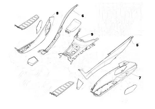

Démontage tunnel dessus réservoir MP3
Ouvrir la trappe
Enlever le bouchon du réservoir
Surtout ne pas enlever les 2 vis du crochet de la serrure sur l'arrière
Dévisser les flancs 5 et 6 de chaque côté du tunnel (6 vis en tout)
Soulever le tunnel 9 et l'extraire avec les flancs 5 et 6
Déboîter le câble d'ouverture de la trappe d'essence
Enlever le cache batterie 3 vis
Déconnecter la batterie + retirer l'élastique de fixation de la batterie
Retirer la batterie + débrancher les fils
Démonter le caisson porte selle + retirer la bobine (à gauche) + serrure + éclairage coffre
Soulever le caisson + passer tous les fils + débrancher fiche allume cigare (sous le caisson)
Enlever le porte fusible (enfoncer un petit tournevis côté gauche)
Retirer les marches pied (côté droit la pédale de frein) 7 - 8 (7 vis x 2)
Avant de remonter pensez à passer un câble pour charger la batterie
Ouvrir la trappe
