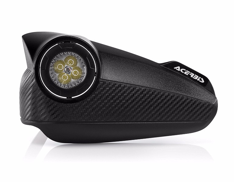

J'avais sur mon précédent mp3 testé les Acerbis vision hanguards qui se sont révélées très efficaces mais un peu encombrante au braquage du guidon :

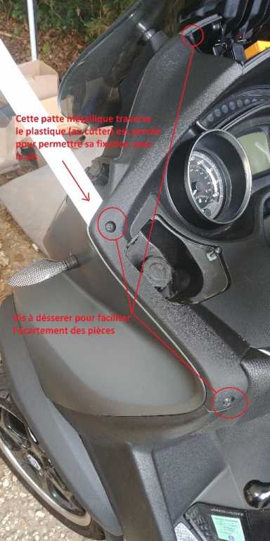

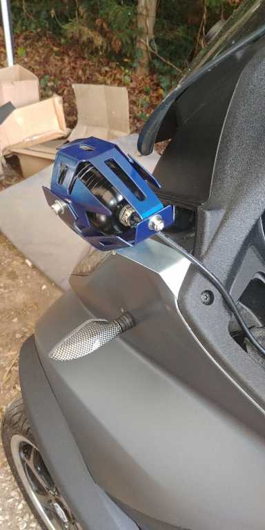

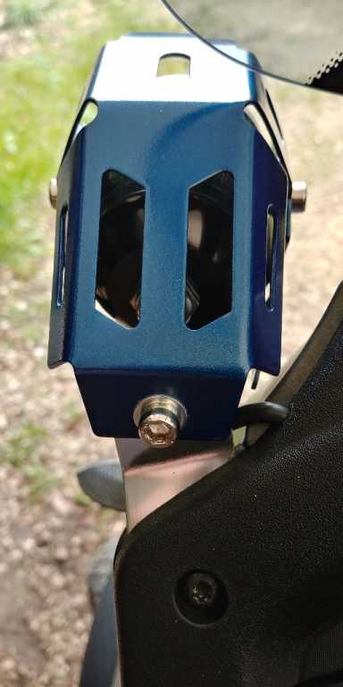

10 Sep 2017 02:24 - 10 Sep 2017 13:21 #213888 par PCL
Réponse de PCL sur le sujet Projecteur / longue portée

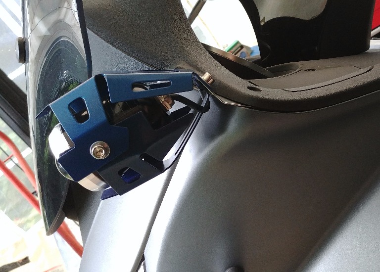

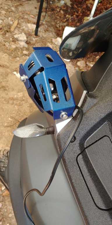

J'ai recherché l'emplacement le plus probable pour qu'il soit à hauteur des rétros :
(Ah oui, je les ai repeint en bleu, j'avais une bombe bleu métallisée dont je ne savais que faire... )

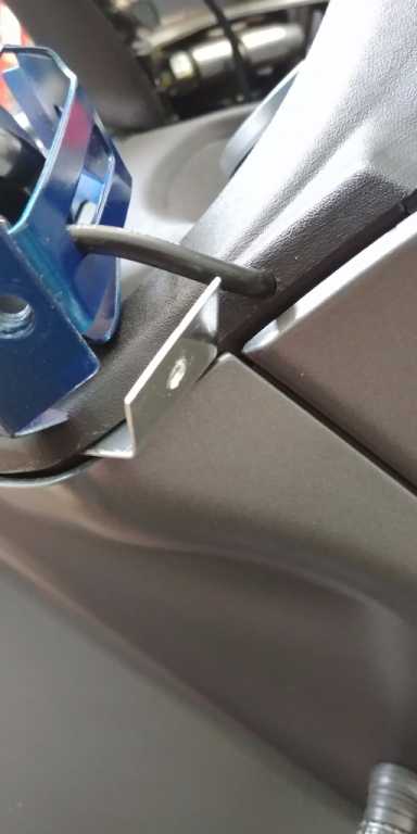

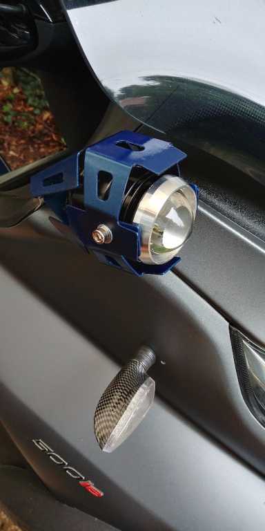

Et au final pour plus de rigidité j'ai redirigé la patte verticalement sur quelques centimètres seulement (1mm d'épaisseur en inox) :
Ce qui donne en gros de face :
La préparation :
Passage des cables avec il de fer rigide :
Mp3 500 Sport 2016 Gris mat

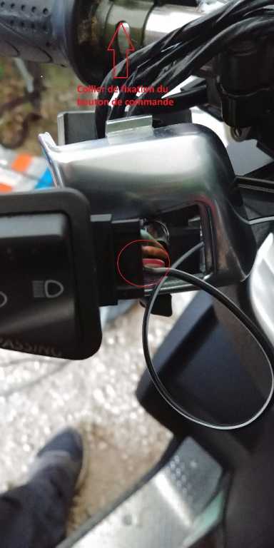

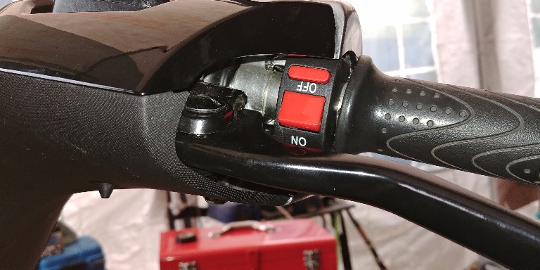

10 Sep 2017 02:47 - 10 Sep 2017 13:11 #213889 par PCL

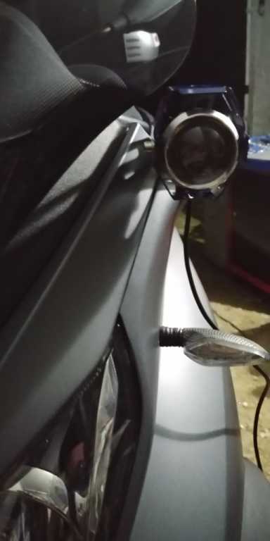

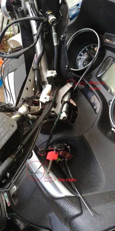

L'alimentation est prise sur le câble blanc et rouge des phares, j'ai étamé le fil afin de le solidifier et l'insérer comme suit :
Passage cable :
Position bouton :
Voilà je rajouterai d'autres photos.

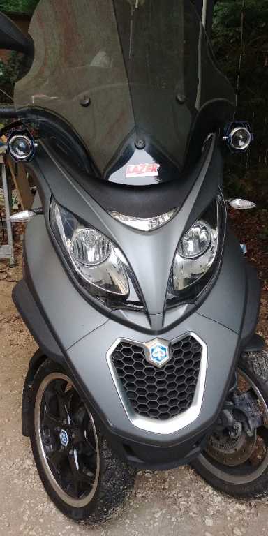

10 Sep 2017 12:45 - 11 Sep 2017 00:20 #213891 par PCL

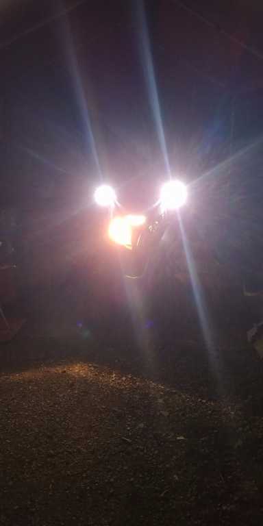

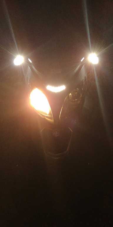

Ce que ça rend de face (bien les diriger pour ne pas éclairer les arbres....) :
Les utilisateur(s) suivant ont remercié: bruce423
