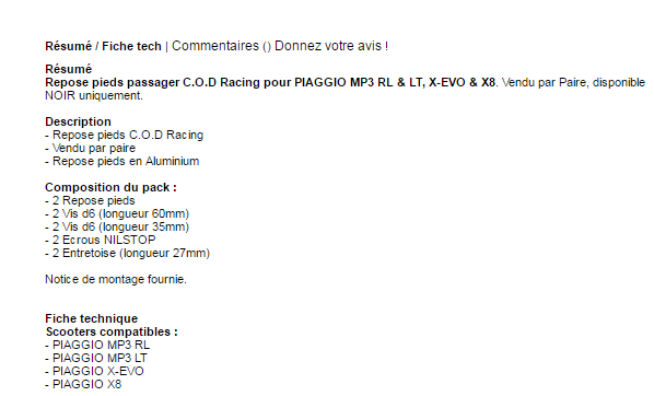

j'ai complètement oublié d'en parler ce weekend mais j'ai donc trouvé une paire de cales pieds passager COD Racing
MAIS sans la visserie (ça ça se trouve) et sans l'entretoise !!!
J'ai vu que B1 en a une paire sur sa fusée
pourrais tu donner les cotes précises ou bien qq'un aurait'il une paire d'entretoise ???

Salut Velvet
OUPS pour la cote il faut tous sortir.
Pour info l'entretoise n'est pas prise en sandwich avec le plastique du cale pied stock, elle passe au travers il faut la couper à raz de sa sortie du cale pied stock.
En premier choisi ce qui va te servir d'entretoise et perce le cale pied plastique stock au mémé diamètre , reste a jauger avec un pied à coulisse jusqu'au tube du cadre, que tu perceras au diamètre de ta visserie...
