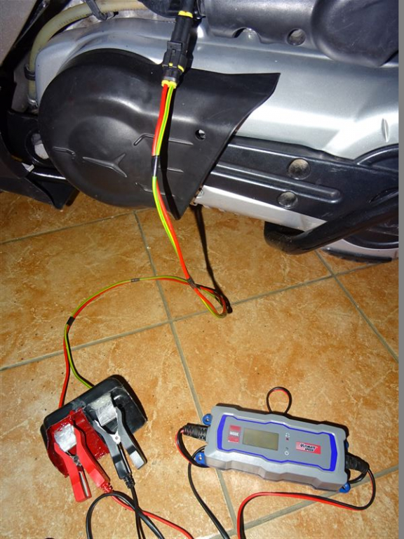

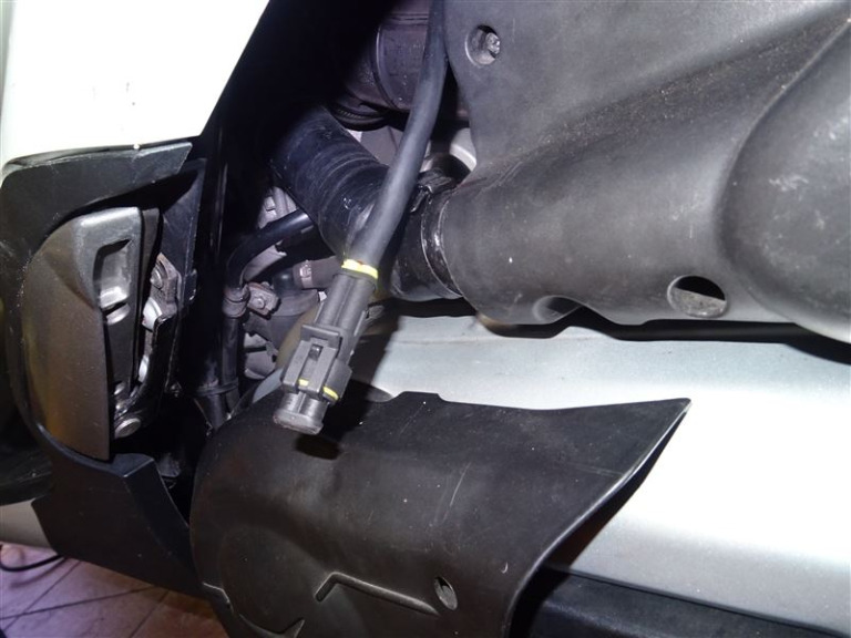

J'ai tiré mes 2 fils direct sur la batterie et récupérables au niveau du boitier de filtre à air..

bonjour Ray29,
Belle réalisation et plus simple que mon idée à tirer un câble jusqu'au tableau de bord.
Je vais te copier
merci
Je vais te copier
merci

attention à ne pas le laisser trop pendouiller... il pourrait se prendre dans un élément en roulant... Ma préconisation et sous l'aile, mais accessible facilement en le fixant sur le châssis.

Bien évidemment il ne pendouille pas, il faut quand même suffisamment de longueur pour pouvoir s'en servir, sinon il est rangé sous le carénage.
