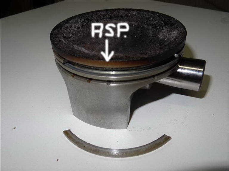

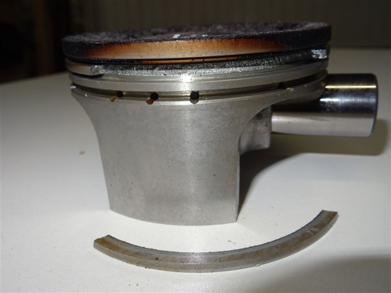

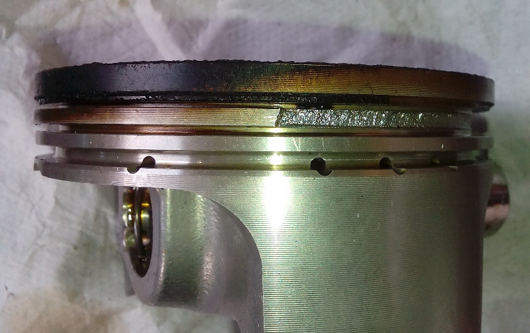

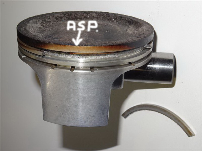

Réponse de ray29 sur le sujet CASSE MOTEUR !!! et confection d'un "OIL CATCH TANK"
Bonsoir
Voila je suis passé au démontage, résultat toujours la même chanson, rupture du 1er cordon côté admission...
Le joint d'embase fait 0,6 d'épaisseur.
La chemise est nickel, pas de trace ni d'ovalisation et la culasse également.
Voici quelques photos de la bête

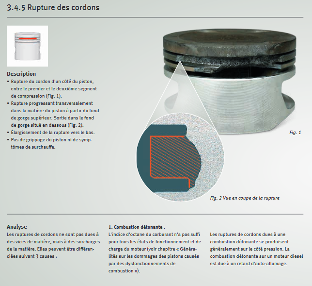

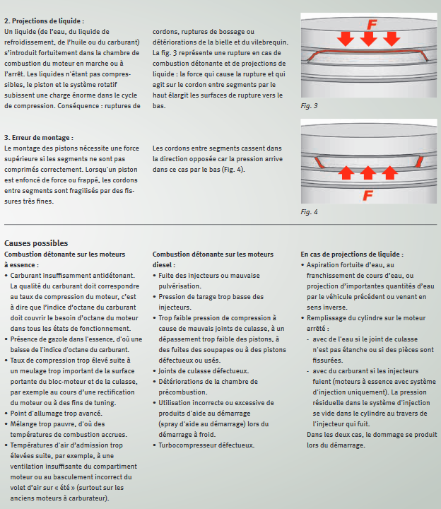

Quelles sont exactement les causes ?
*Le calage de l’allumage n’est pas correct (avance à allumage).
*Le mélange air /carburant est trop pauvre.
*L'on a utilisé du carburant avec un indice d’octane trop faible.
*L’air aspiré est trop chaud.
*Le taux de compression est trop élevé.
La rupture est exactement comme la fig.3 avec une rupture du haut vers le bas.
Je précise qu'il n'y a jamais eu d'entrée d'eau dans le cylindre.
Dans le processus de combustion on parle aussi de «combustion détonante».

Réponse de PP3 31 sur le sujet CASSE MOTEUR !!! et confection d'un "OIL CATCH TANK"
Encore la même chose, idem au mien et pourtant tu utilises des produits supérieures. Tu as combien de kms avec ton 2014.
Tu vas faire quoi, que le piston ou tu passes sur le nouveau haut moteur avec joint d'embase de 0.8 mm.
