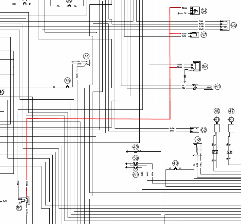

Encore merci pour cette nouvelle piste Ybro.
Je me suis amusé à éplucher le schéma électrique de circuits d'alimentation essence et haute tension et je ne te raconte pas la surprise quand je me suis rendu compte que la bobine, l'injecteur et la pompe à essence partagent tous le même positif!
Donc si l'injecteur n'est pas alimenté, la bobine ne l'est pas non plus...? Par contre ce qui est très étrange, c'est que j'avais vérifié si la pompe à essence marchait en déboitant le connecteur d'alimentation sur l'injecteur et à la mise du contact ça giclait bien comme il faut.
Bon, je pense avoir cerné les prochaines étapes, je vous tiens informés.
Encore merci à vous pour vos lumières!
A+
Stephane

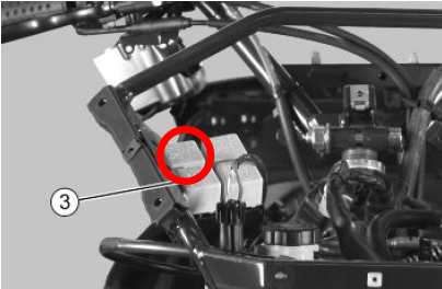

Réponse de canonballrt sur le sujet [RESOLU] MP3 500 (2013) en panne ne démarre plus
Problème résolu, c était bien le p***in de relais des charges d'injection qui merdait. Le pire c'est qu'il est nickel, pas une trace d'oxidation et à l'intérieur il est tout neuf et aucun élément interne ne présente de signe de dégât ou autre...
Je vous met une indication d'où se trouve ce relais (c'est une relais 5 bornes, 12V 30A - environ 10€ en concession ou moins cher si générique):
Merci à Yann et Dominique pour leur aide!
