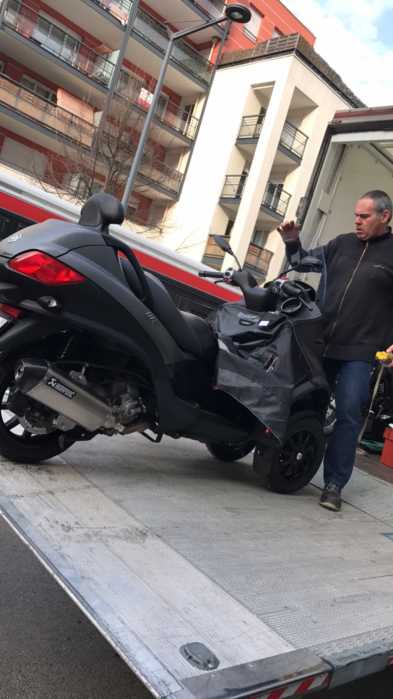

Je me présente je viens d'acheter un MP3 300 SPORT de 2013 avec 14 000KM il y a 10jours, j'ai également fait monter un pot Akrapovic dessus, à réception le scooter n'avait aucun problème j'ai fais une centaine de KM avec avant que je rencontre mes premiers problèmes depuis hier.
Tout d'abord le scoot s'allume et démarre normalement mais au bout de quelques minutes mon scooter ralentit le voyant jaune s'allume et il m'est impossible d'accélérer je dois éteindre le scooter et le rallumer, quand je le rallume c'est le système de détecteur de conducteur sur le siège qui s'est mis à déconner me rendant impossible de partir.
Après quelques minutes en OFF le scooter redémarre mais le problème reprend après quelques minutes avec une altération entre le voyant jaune qui m'empêche d'accélérer ou le voyant rouge du capteur siège qui fait également un bip.

Un voyant qui s'allume est "diagnostiquable" dons ton concessionnaire, te dira ce qu'il à.
Âpres (puce a l'oreille) changement de pot... sonde lambda... A voir

Merci de ta réponse, il ne démarrait plus ce matin je l'ai emmené chez le concessionnaire qui va le passer à la valise je vous tiendrais au courant
