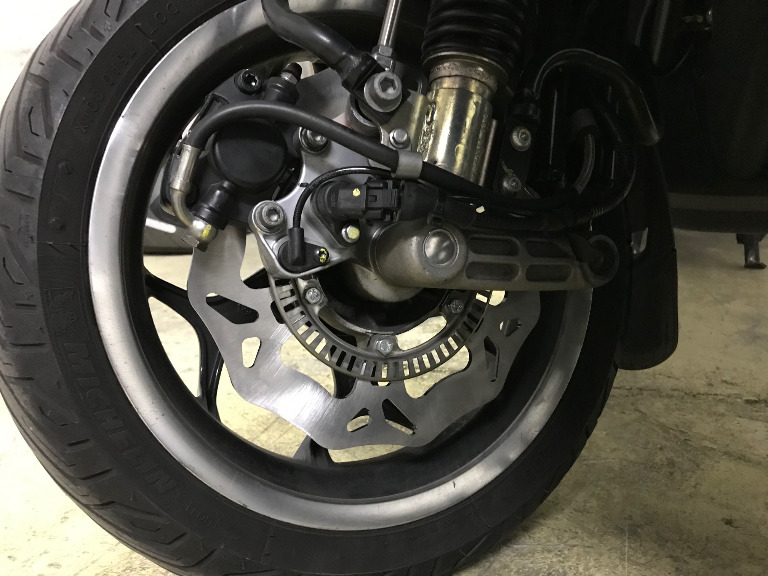

Bonsoir ,
j'ai en fin trouvé mon bonheur . .
Après recherche de renseignements de partout mais vraiment de partout , il s’avère que que les MP3 500 ABS à partir de 2014 montés avec disques en 258mm , peuvent être remplacés par du 260mm x 105mm , 4mm épaisseur sans aucune modification partie cycle .
La référence que j'ai choisis est en Galfer DF721W chez www.dam-sport.net/ .
Montés cet après midi puis petit roulage pour tester .... ça change la vie !
Bonne soirée

il y a 6 ans 6 mois - il y a 6 ans 6 mois #222641
par Ibizamrs
Réponse de Ibizamrs sur le sujet DIQUES FREIN AVANT MP3 500 ABS 2015 258mm
