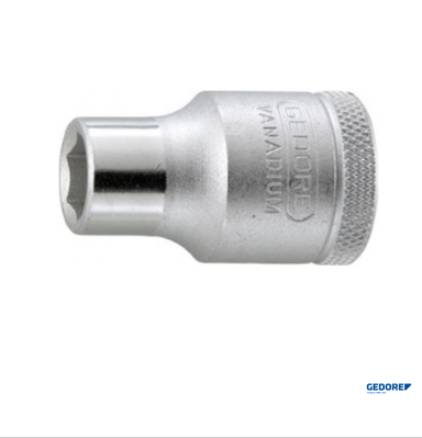

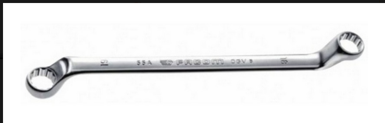

il y a 8 ans 4 mois #212009
Réponse de B1 sur le sujet Méthodes de démontage et Galets 18 G
Et un clé dynamométrique réglée sur 90 NM pour le remontage.

Merci à vous tous pour vos réponses, et notamment à B1 pour s'être donné la peine de ma fournir les photos sur les clés à utiliser.
