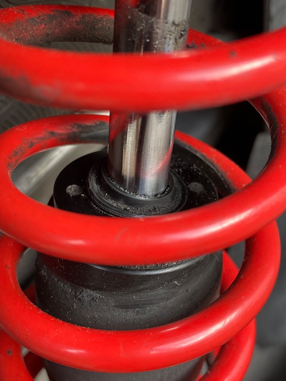

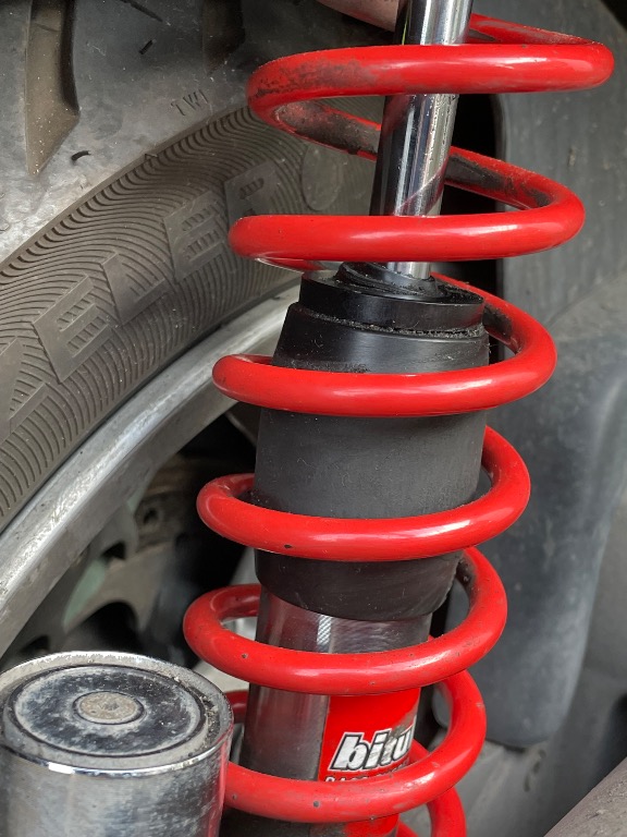

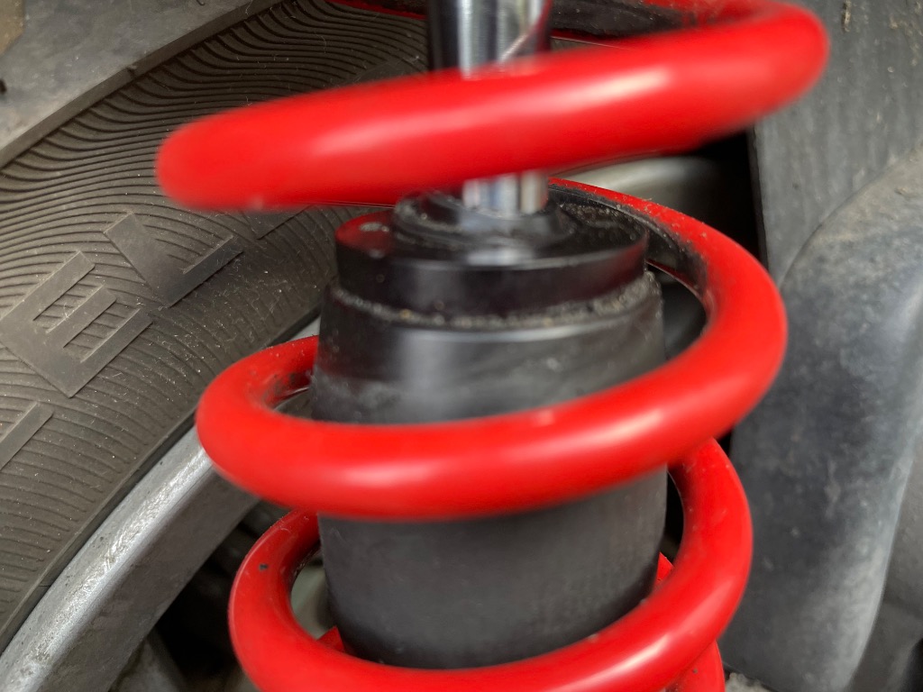

j’ai une paire de bitubo montés sur mon 500 HPE , je me suis aperçu que l’un des deux amorto fuyait ( il y’a du gras )
en regardant de près , j’ai effectivement ce spi qui semble hs !

bonjour à tous !

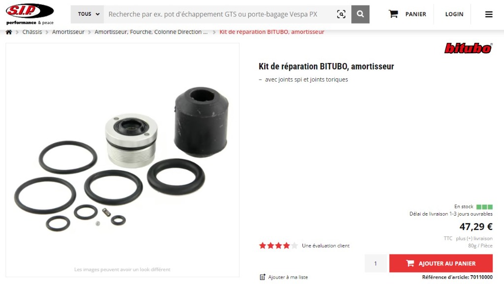

Sinon , je viens de trouver cela chez SIP , donc le joint fait partie du bouchon qui se démonte a l'aide d'une clé a ergots et fait partie du kit de refection... Bon là c'est pour des bitubo pour vespa classiques , mais si ca existe pour ce modele , ca doit bien exister pour le mien
Je vais envoyer un mail a bitubo et a SIP pour leur demander !
