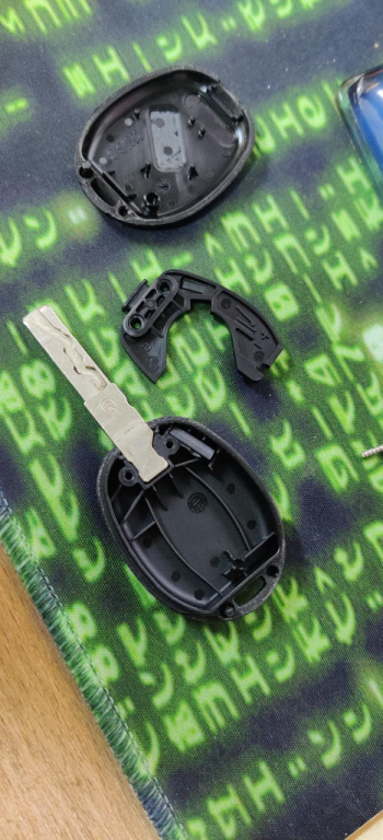

Suite au conseille de @fredmp3 j'ai démonter mon antenne de serrure je l'ai nettoyer (antennes et connecteur) rebranché sans succès.
(Photo antenne)
Je doit trouver le moyen de reprogrammé les clé que j'ai avec une valise ?
(Photo antenne)
