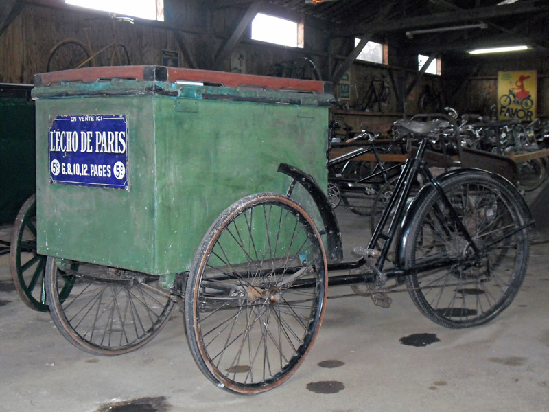

Les Italiens n’ont pas inventés la troisième roue ! Le coût d'entretien d'un triporteur a toujours été plus élevé que sur un vieux clou, alors qu'il offre moins de sensations (Vmax et accélération) a "moteur" égal, le poids et la géométrie expliquent cela (voir le CQFD d'Ybro).
