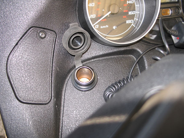

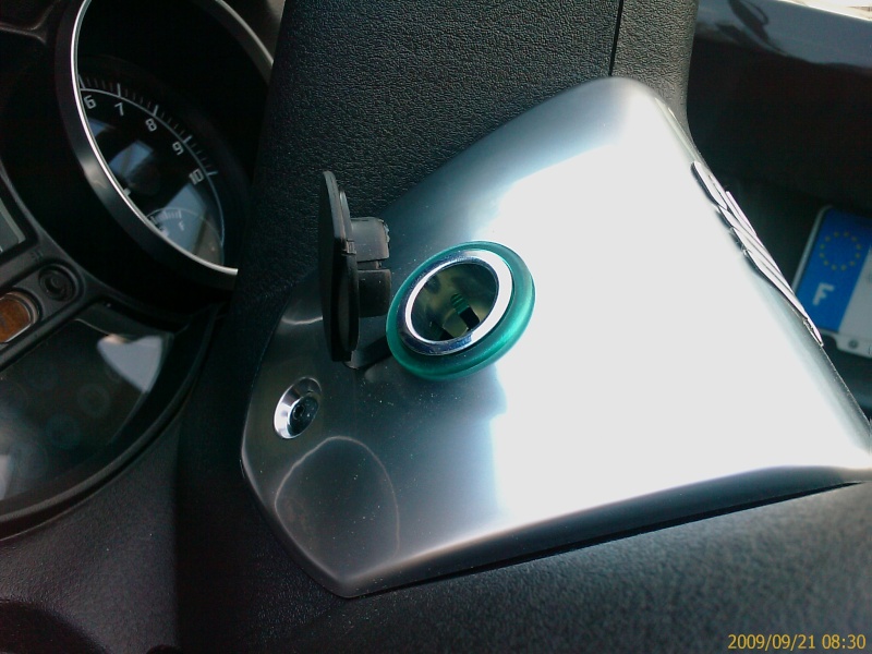

24 Avr 2012 08:32 #56533 par bruno
voilà 2 solutions... mais je pencherais pour la 1ère .... et merci a toi pour ce futur tuto ;)
24 Avr 2012 08:34 #56534 par bruno
euuuhhh non 2ème solution ...les photos ce sont mélangées :S

Je vais partir sur ce modèle :
www.equipmoto.fr/accessoire-moto-prise-moto-BMW-DIN.html
L'avantage est qu'il y a écrou de fixation vertical et je trouve que le couvercle sur ressort fait plus finit...
Le fait qu'il soit en dine ne dvrait pas être un problème, il me semble que les GPS sont sur cette config...
