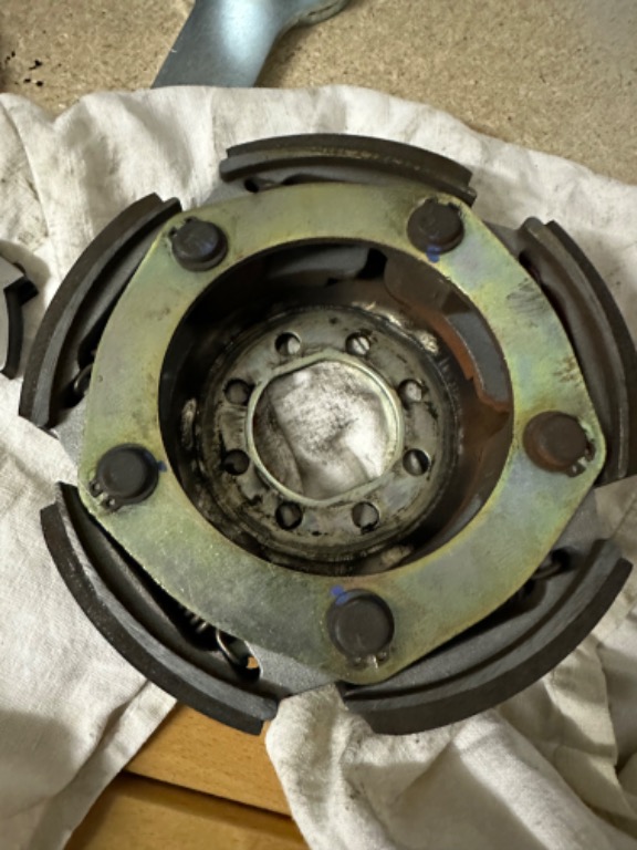

Salut à tous !
ce soir c’était atelier mécanique (et je suis novice) avec au programme :
- installation galet Tech Pulley + glissières tech pulley
- installation ressort contre poussée malossi
- installation ressort d’embrayage rouge malossi
Tout s’est à peu près bien passé, mais là je butte sur un os !
je n’arrive pas à accéder aux petits ressorts… je n’ai pas de pince à bout long. Vous auriez une astuce pour retirer les broches métalliques qui tiennent la plaque permettant d’accéder aux ressorts ?
et autre question. En installant les glissières tech pulley sur le vario, j’ai l’impression que ça ne glisse pas très bien. Dois je remettre les glissières d’origine ? Ou bien graisser un peu ? Ou bien tout va se mettre en place tout seul ?
merci d’avance pour votre aide !
