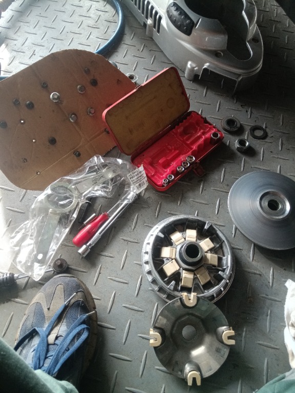

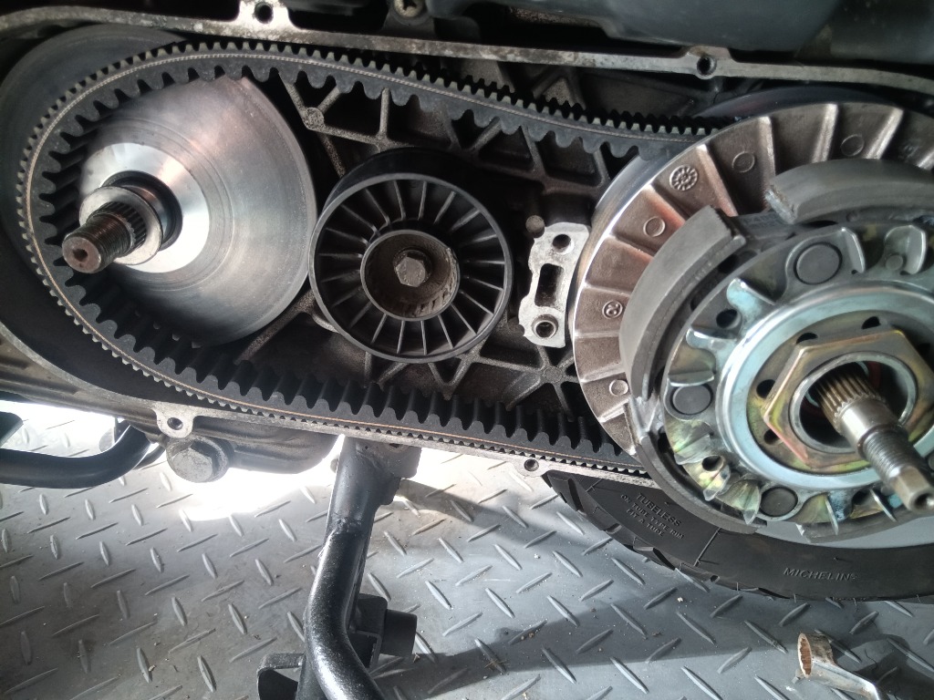

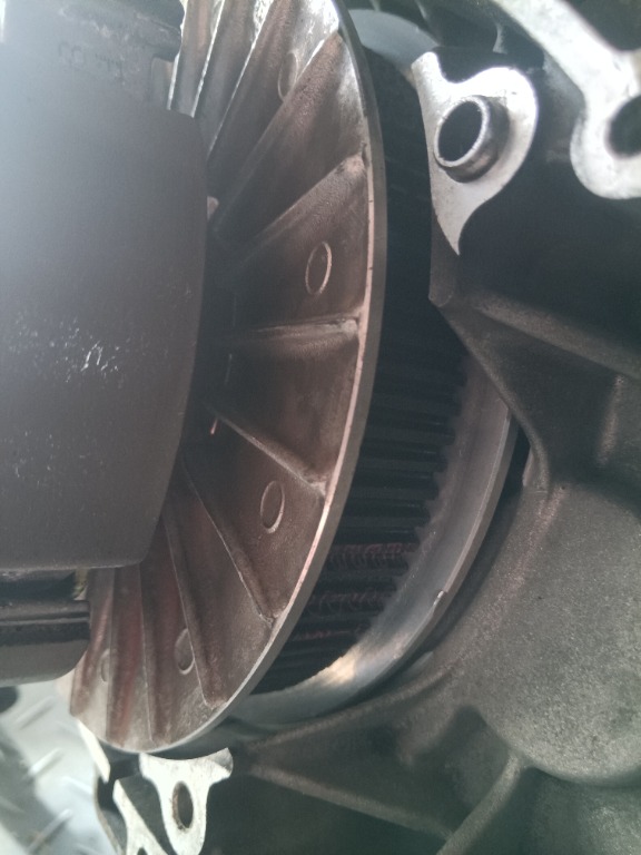

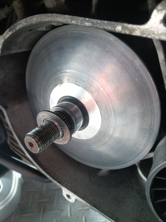

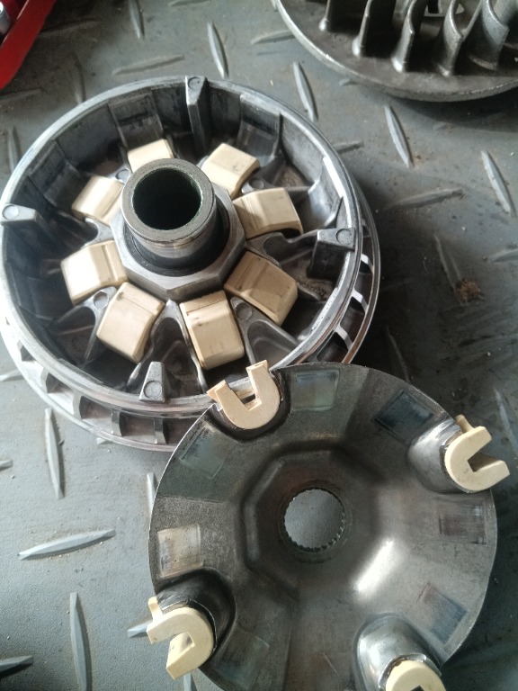

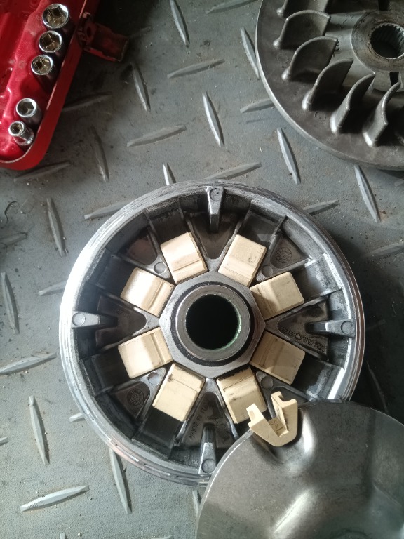

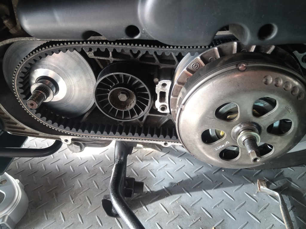

20 Jui 2024 18:25 - 20 Jui 2024 18:34 #241852
par raph54
j'ai perdu un peu au demarrage 17G Dr pulley ou lieu de 15g en malossi .Mais l'accelation est plus douce et lineaire exactement ce que je voulais
6000T/mn a 130 et les reprises sont encore bonnes
Le soucis etait je pense un galet ou plusieurs qui etaient retournés car au demontage a part avoir ete trop genereux avec la graisse rien ne faisait defaut
Au montage en mettant le variateur je mettais coince un doigt ce qui m'a fait relacher la pieces en metal avec les guides ...
Maintenant plus de bruit et une conduite plus douce les 17g Dr Pulley + guides
Une demi poulie usinée apporterait un véritable plus ?
Je vais essayer de mettre quelques photos
Réponse de raph54 sur le sujet CHOIX GALETS DR PULLEY
Bonjour a tous bonnes nouvellesCette image est caché pour les invités.
Veuillez vous connecter ou vous enregistrer pour la consulter.Cette image est caché pour les invités.
Veuillez vous connecter ou vous enregistrer pour la consulter.Cette image est caché pour les invités.Regarde que le vario s'ouvre normalement sans point dur. Oups et que le canon soit bien graissé avec la graisse spécifique Malossi et que le joint torique est en parfait état.
Là, j'ai vidé tout mon petit savoir.
