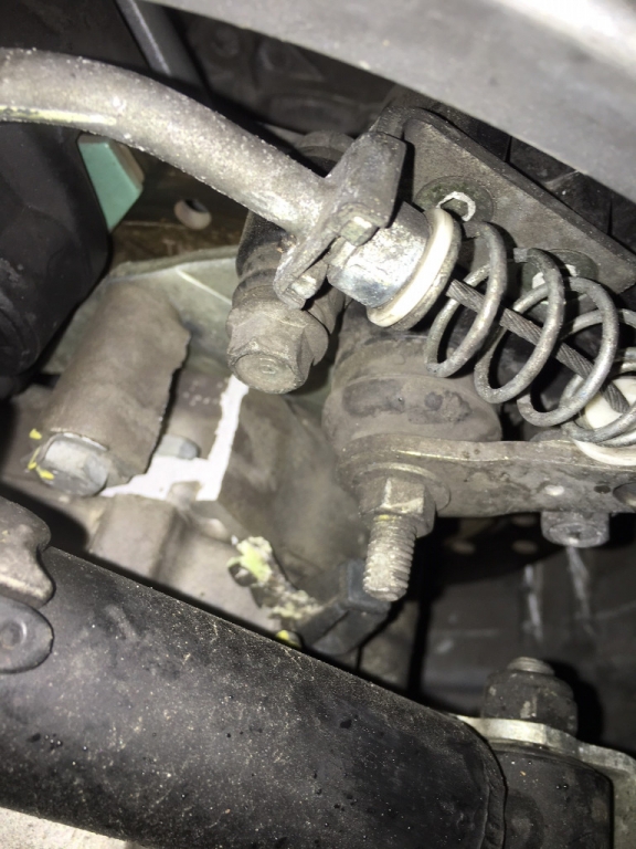

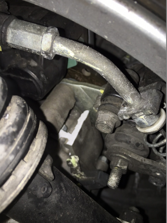

Bon voila la galérè du lundi matin 7h.
Ce matin je m’apprête a partir je démarre le scoot je le fait chauffer un peu et je vais pour partir et la rien le scoot n'avance pas il prend le tour mais rien.
je le met sur béquille et la de voit que la roue et bloqué je met le frein a main puis le lève j’accélère un coup et la le drame un énorme bruit je regarde l’étrier qui se ballade avec la fixation cassé .

Réponse de maumau sur le sujet support etrier arriere HS
Vu la temperature de la nuit passée (et celles prochaines) il y a des fortes chances que l'étrier AR se soit "glacé". Normallement il a juste besoin d'un peu de chaleur (il m'a fait le coup l'année passée). Par contre le conseil est de mettre le scooter sur béquille SANS frein main.

Réponse de PP3 31 sur le sujet support etrier arriere HS
Désolé pour toi,
Bonjour la réparation, le support carter de transmission ou le moyeu Hs.
avec maumau, en plus du frein, pas de RL.
