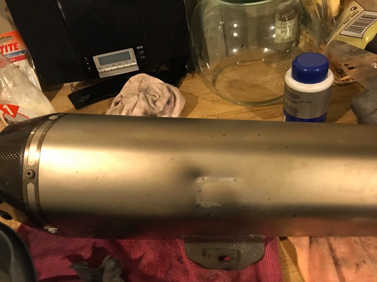

Bonjour à toutes et à tous et merci pour vos futures aides.
Je poste ici mon premier message de demande d'aide après mes premiers émois avec mon tripode 500cc et mes premières heures de découvertes en mécanique sur cette machine.
Je n'ai pas trouvé de sujet concernant l'usure de mon pot Akrapovic (1er modèle j'imagine avec une seule patte de fixation haute à l'arrière)...
Je l'ai démonté pour le nettoyer comme le reste de la bête en ce début d'hiver et j'ai découvert une usure sur le chassis en alu et sur le pot à l'endroit où ils sont en contact...
Etait-il mal serré?
Le système de fixation n'est-il pas le bon ou manque-t'il quelque chose en partie basse du cadre?
Je vous joins des photos pour expliciter mon problème...
Merci d'avance de tout commentaire éclairé sur le sujet...

J'ajoute la photo du support de fixation du pot pour les plus pros susceptibles de m'aider...

Ta photo est trop grande, il te faut la réduire.
Je viens de te trouver ceci sur le net. Ta bride est-elle conforme !
Tu n'as pas eu un choc latéral, car l'échappement est bien enfoncé.

C'est malheureusement un classique. Avec une seule patte sur le dessus le pot vibre et "choc" en permanence contre le bras. Tous ces petits micro chocs à répétition finissent par l'enfoncer.
Akrapovic a revu sa copie. Les pots ont maintenant une patte en haut et une patte en bas. Le pot se retrouve du coup plaqué contre le bras. Plus de vibration et de "micro" chocs à répétition.

Merci Kittenwithclaws et PP3 31 pour vos posts! ok il a eu double peine:
- Choc latéral et vibrations comme tu le dis.
Je vais tenter de trouver un système pour amortir ces chocs sur le bras...
Une idée?

Vu l'enfoncement ca ressemble plus à un défaut d'alignement ....collecteur d’échappement pas à sa place (trop vers l’intérieur )
C'est simplement mon avis, je n'ai jamais rencontré ce problème avec mon ancien akra phase 1.
