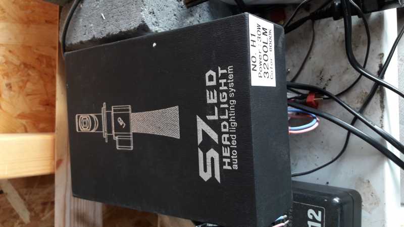

montage led h1 a été créé par niko83dk
ne trouvant pas vraiment de vraie conversion en ampoule led pour le phare principal. je me suis lancé et ne regrette pas.
une ampoule h1 55w offre 1700 lumen. j ai pris des ampoules h1 a dissipassion passive avec une tresse de 3200 lumen pour 30 watts.
le transfo led tiens dans l optique ainsi que la tresse bien deployée pourvu que ca dure !
le resultat est interessant une belle lumiere blanche homogene et plus puissante que d origine.
le prix moins de 30euros chez mes chinois.
voila quelques photos du demontages.

C est cette ampoule.
W 6000 K 9600LM 9 V-30 V S7 LED Phare Ampoules Phare Conversion Kit IP68 Étanche H1
s.aliexpress.com/m6JVZjmm
Ok c est du blanc pur..au moins on voit clair.
( pour l homologation on repassera)
