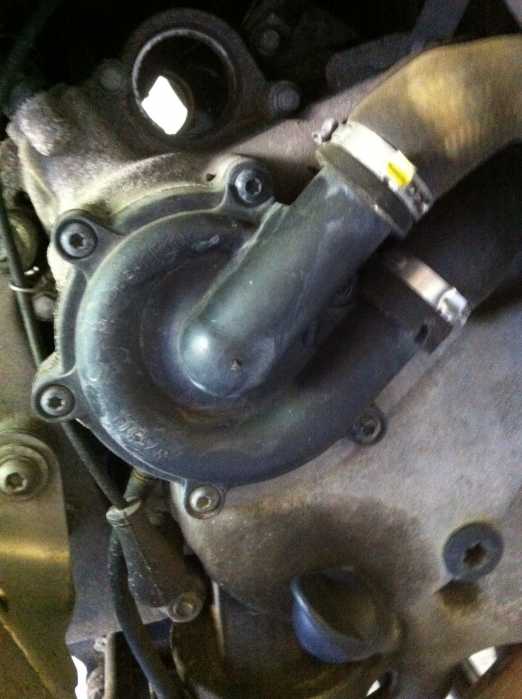

il y a 10 ans 4 mois - il y a 10 ans 4 mois #179787 par Grospimousse
Allez une p'tite photo:
Par contre, même avec une petite fuite, ça devrait pas faire de bruit ?
Je vais voir pour vous faire une vidéo rapide.
