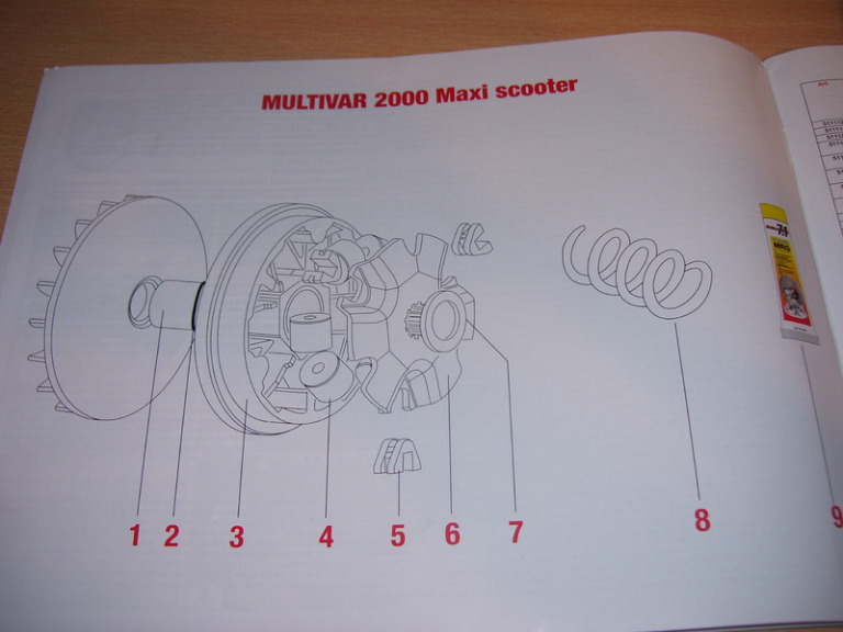

donc tu me conseil quoi comme poids pour les galets,j'ai vu que beaucoup avais des dr pulley,avec leur forme bizarre , qu'est ce que tu en pense ? la purge du roll lock c'est comme les freins ou il y a des réglage a faire après? et pour les sliders c'est le numero 5 sur la photos ?

Si ton 500 est d'origine j'opterais pour des 17 ou 18g. Les sliders sont bien le numéro 5. Prends le tout chez Dr Pulley. Tu en as pour 79€ mais tu les as quasiment à vie.
