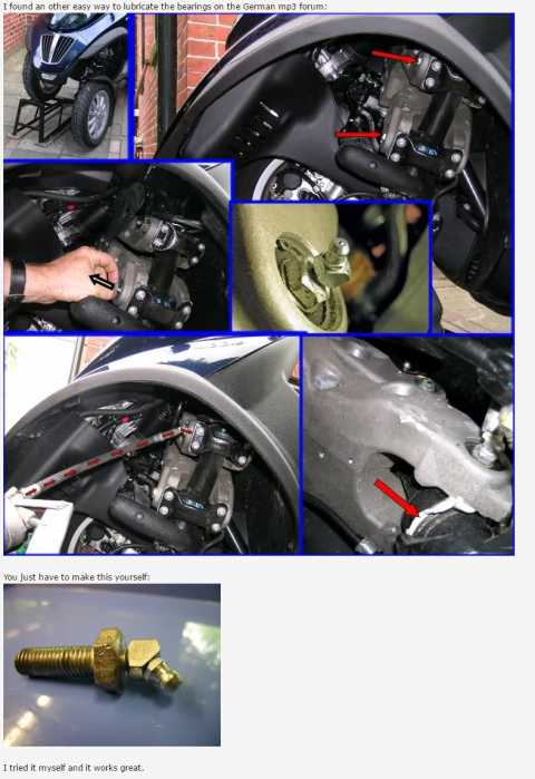

Quel tuto indique ce qu'il faut exactement graisser sur un train avant de mp3 ?

john_du_92 écrit: Bonjour,
désolé c'est en anglais
manuals.wotmeworry.org.uk/Piaggio%20MP3/...%20grease%20tool.pdf

Je rajouterai simplement une chose, le plus important est de graisser la partie du bas du parallélogramme: c'est là que sont placés les roulements coniques qui supportent toute la charge (et par conséquent s'abîment). Ensuite, les roulements du haut sont plutôt pour le centrage et pivotement, ils peuvent être graissés avec moins de fréquence sans problèmes.

Il y en a par ici des Graisseurs.
J’en ai fabriqué une disaine.
rover.ebay.com/rover/0/0/0?mpre=https%3A...2Fitm%2F132621785580

Faut-il installer 4 vis avec graisseur ? Qui vend ces vis ? Si j' arrive à avoir ces vis, est-ce que je peux les installer moi-même ? Faut-il un outillage spécifique ?
06 Mai 2021 12:25 #235750 par RodolpheD
Moi j'en ai une seule ...je retire le boulon d'origine et je met le boulon graisseurs ensuite je remet celui d'origine..
De mémoire une clé de 17 suffit. Pour les écrous du bas ... Pour ceux du haut tu as des photos sur les tuto Pour monter les fourches et être plus a l'aise

Graissage roulement sur mon :mp3new: même neuf j'ai pompé pas mal de fois sur chaque roulements :ohmy:
Si un membre veut un boulon graisseur, je peux en fournir un à la vente cinq euros a récupérer sur YVETOT seine maritime. Je ne ferais pas d'envoie.:whistle:
